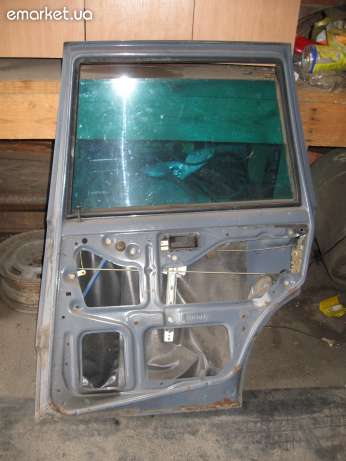

Не спорю, по картам полностью все клипсы совпадают. Под крутилку стеклоподьемника разметка не сверленая есть. А вот под ручку не нашел У меня 86-го...
Нашел фотки дверей 87го, вроде такие-же как у меня. Видно что под подьеник есть разметка не сверленая, а вот под ручку не наю
| Вот дверь 87-го Нашел в нете, мои вроде такиеже (щас сфотать некак...) |
