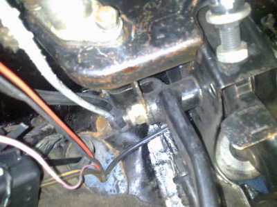

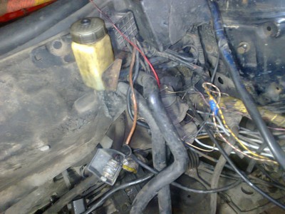

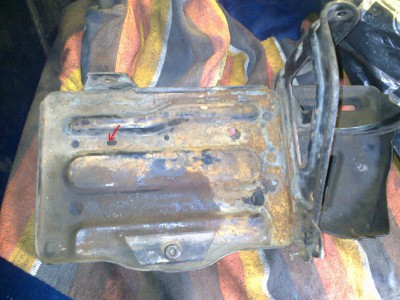

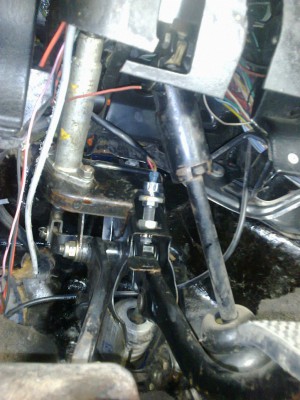

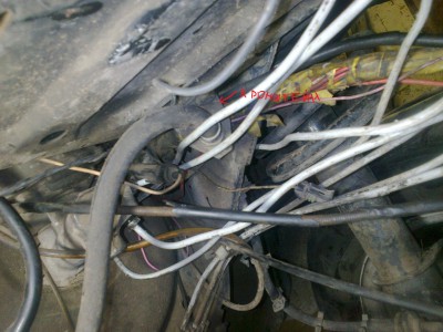

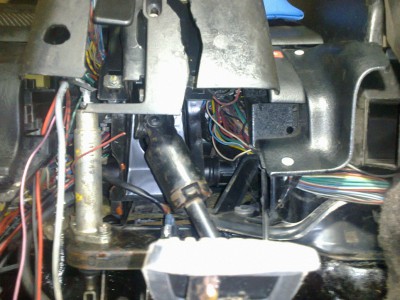

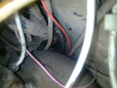

Вот фото.Кронштейн где трубка железная переходит в резиновую крепится снизу к аккумуляторной площадке.В салон шланг от бачка к главному и трубка от главного к рабочему проходят в перегородке между вакуумусилителем и тросом спидометра.

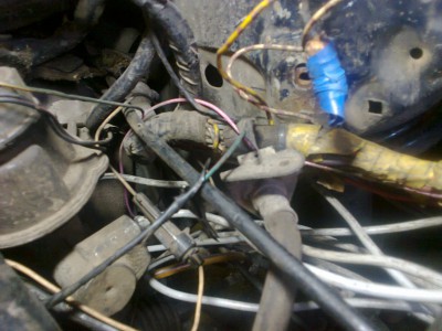

Еще

Фотку головки болта крепящий кронштейник.
Где именно он торчит на аккумуляторной площадке.
Москвичевская трубочка немножко не такая, но пойдет.

Болтк с резьбой на 5 или 6 вставляется со стороны аккумулятора,на кронштейне гаечка приварена.Както так.

Вот под болтик.

СообщениеДобавлено: Пт Июн 08, 2012 03:38    Заголовок сообщения: Ответить с цитатой
Отлично!
Вопросов пока нет.
Спасибо.
