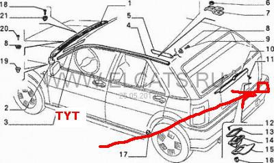

Медузов писал(а):
с правой стороны? можно схематичесски, не могу понять где
Где то там № 14

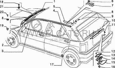

СообщениеДобавлено: Пт Май 25, 2012 18:16    Заголовок сообщения: Ответить с цитатой
снимешь бампер увидишь

Медузов писал(а):
sheva70 писал(а):
Под № 15-16 должно работать и вонять не будет.
типо прорезать дырку в бампере?)
У тебя это по заводу обязано быть. И есть. Без этой решётки при закрытых стёклах дверь не захлопнешь- излишкам воздуха некуда деться.
У меня при абсолютно исправной выхлопухе с открытым багажником начинает вонять, когда приоткрываю передние стёкла- в салоне создаётся разряжение, и выхлоп затягивает внутрь. Аэродинамика, блин.
