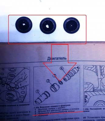

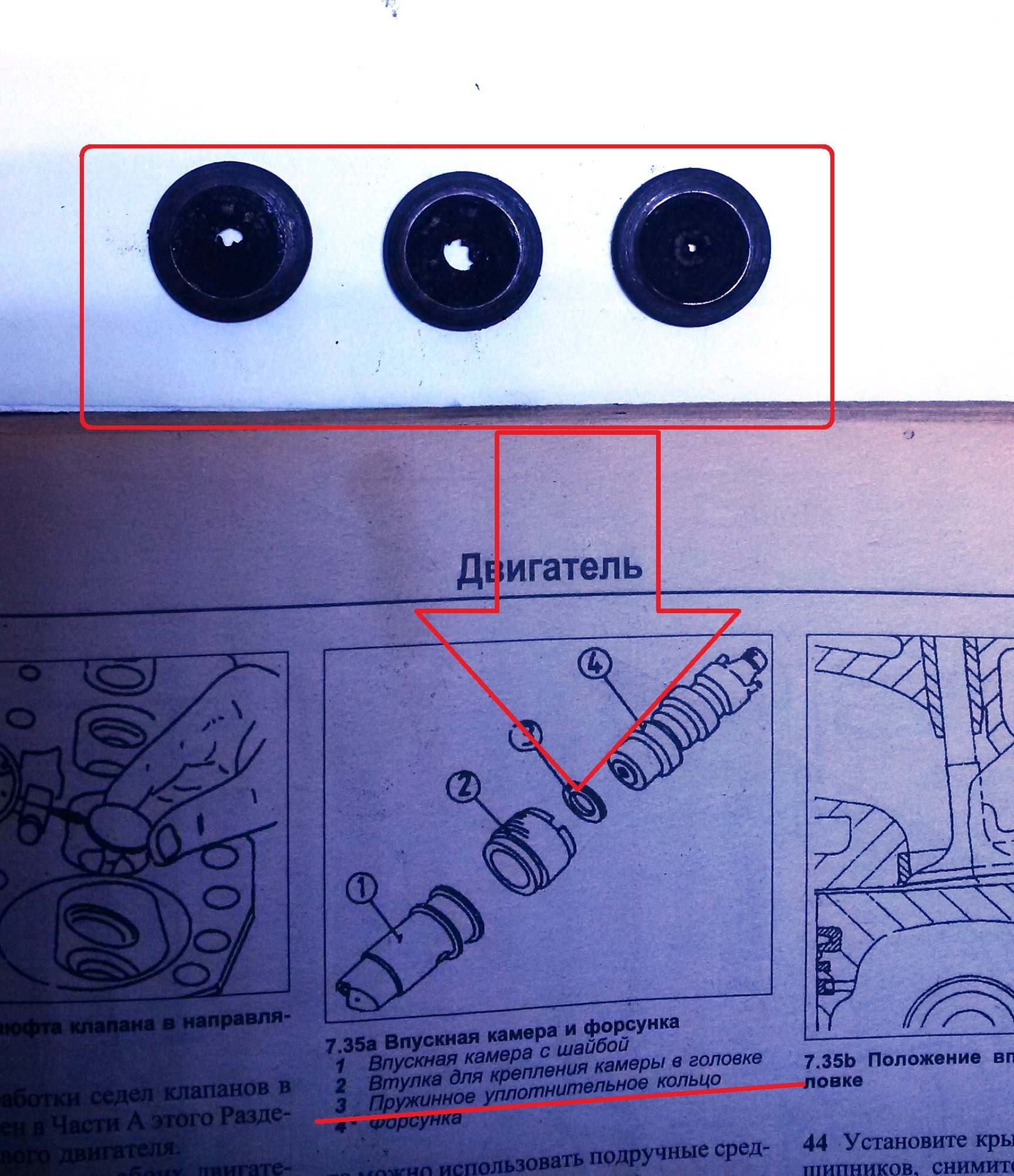

Двиг.працюе байдуже.Димів грішив на паливну.(знав шо вбита)
Дійшли руки замінив. Але диміти не перестала.Почав контролювати рівень мастила виявилось їсть. Треба шось робити.
(фото шайби з під форсунок що стояли. уявляю що там "глибше")
Надія е на "розкоксовку " не допоможе "капіталка" або просто нові колечка (розберу буде видно)
