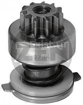

Всем у кого стартер Magneti marelli Е-95 это надо знать!
Здесь http://www.exist.ua под кодом 0394 нашел такой себе
бендикс фирмы Zen (Бразилия), там же есть аналоги.
Купил, поставил - бомба, всё шелестит как надо.
Брал за 182грн.(23$) неделю назад, сейчас смотрю цена
выросла по непонятным причинам - 283грн.(35$).Кому надо берите,
не менжуйтесь дешевле врядли найдете, это не Bosch!

Давайте каклеты отделим от мух! При НЕисправном "бендиксе"-обгонной муфте стартер крутит весело-весело,только не вращает КВ.При исправном бендиксе,но неисправном остальном как повезет- у кого-втулки,у кого-щетки,у кого-АКБ...
Вы не совсем правы.
У меня была неисправность: частично расплавилось кольцо пластиковое, в которое вилка упирается, и при движении вилки иногда вал клинило так, что стартер не мог его провернуть. После замены только кольца проблема ушла.
