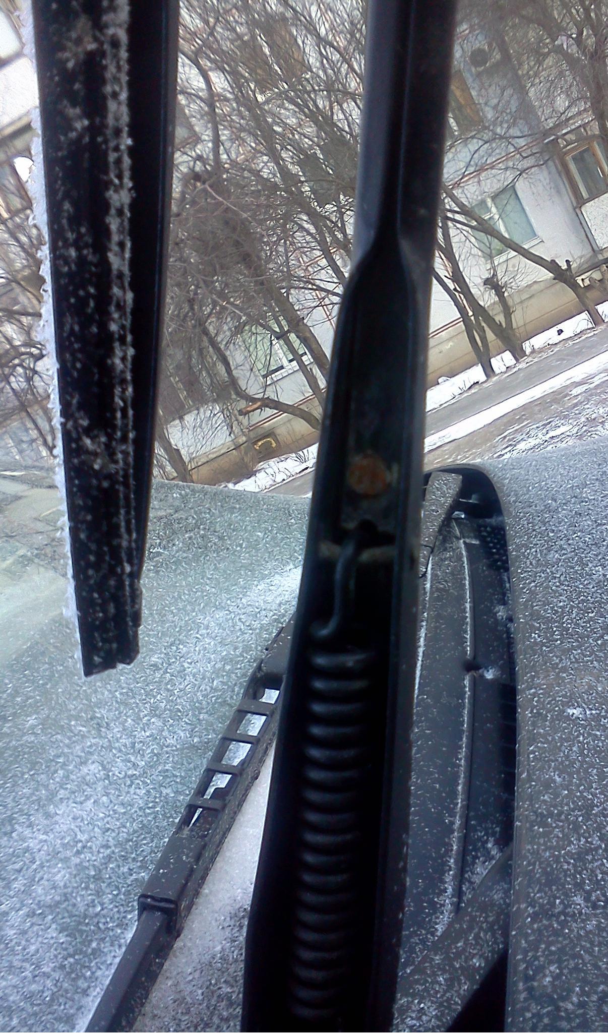

Вынимаешь заклепку, пружина прослабляется. Скидываешь ее.
Двигаешь на нужное расстояние и сверлишь новую дырку для заклепки. На том же расстоянии от второго края сверлишь новое отверстие для пружины, конец откусываешь чтоб не мешал и отгибаешь маленько. Ставишь заклепку, и в конце натягиваешь пружину.
У меня все это заняло 15 минут. Почти полчаса еще ушло чтоб надеть пружину. Очень тугая и нужен рычаг + помощник. Завтра фотки сделаю, если не забуду.

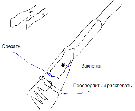

Фотки будут вечером, с телефона большие не хочет прикреплять, а обрезать нечем. Пока для затравки рисунок.
Ухо с самого дворника за которое пружина цепляет я откусил, вместо него поставил штифт (гвоздь) и расклепал. С лета езжу так. Все отлично.

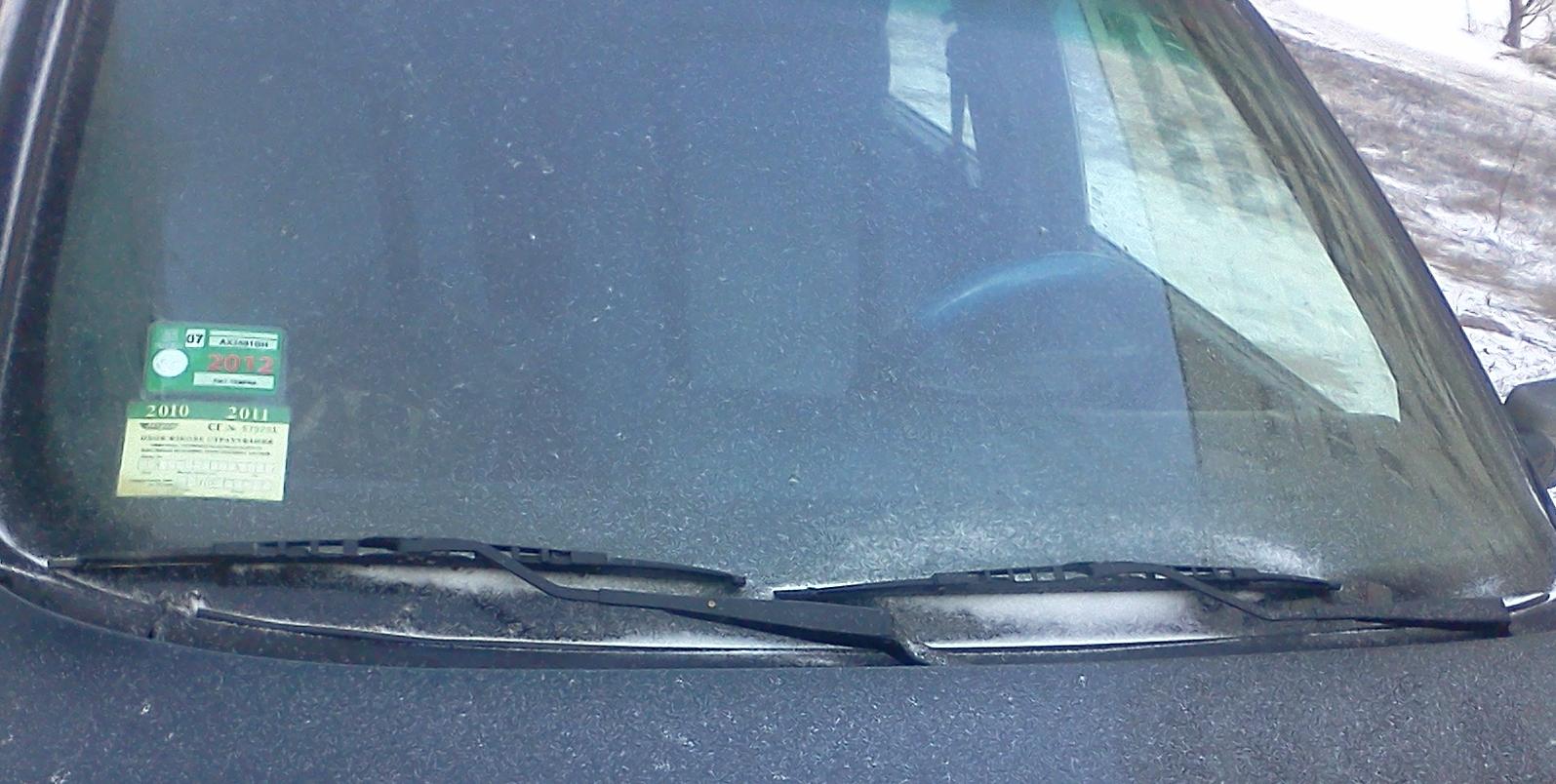

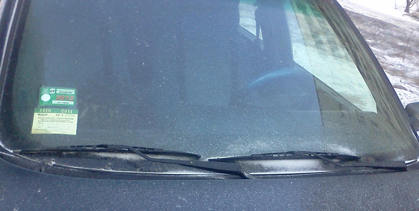

Ловите фотки
крупным планом
 Просмотрено:  175 раз(а)
Общий вид
 Просмотрено:  249 раз(а)

Perepic
Выходит, у тебя пассажирская щётка длинее водительской? Я-то думал наооборот. правый дворник должен быть короче- на закруглении стекла свисает. А по твоей схеме- нижний правый угол грязный остаётся?
Perepic
Зарегистрирован: 15.02.2008
Сообщения: 4742
Откуда: Харьков, Киев
СообщениеДобавлено: Пт Фев 25, 2011 19:04    Заголовок сообщения: Ответить с цитатой
Это искажение при макросъемке. Пассажирская у меня на 5 или 10 см короче водительской. С места водителя никаких мертвых зон не видно.
Спецом так сделал, иначе щетка вечно задевает пластик на стекле. И через полгода щетка разваливается.
