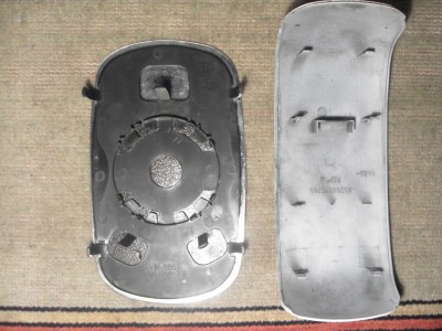

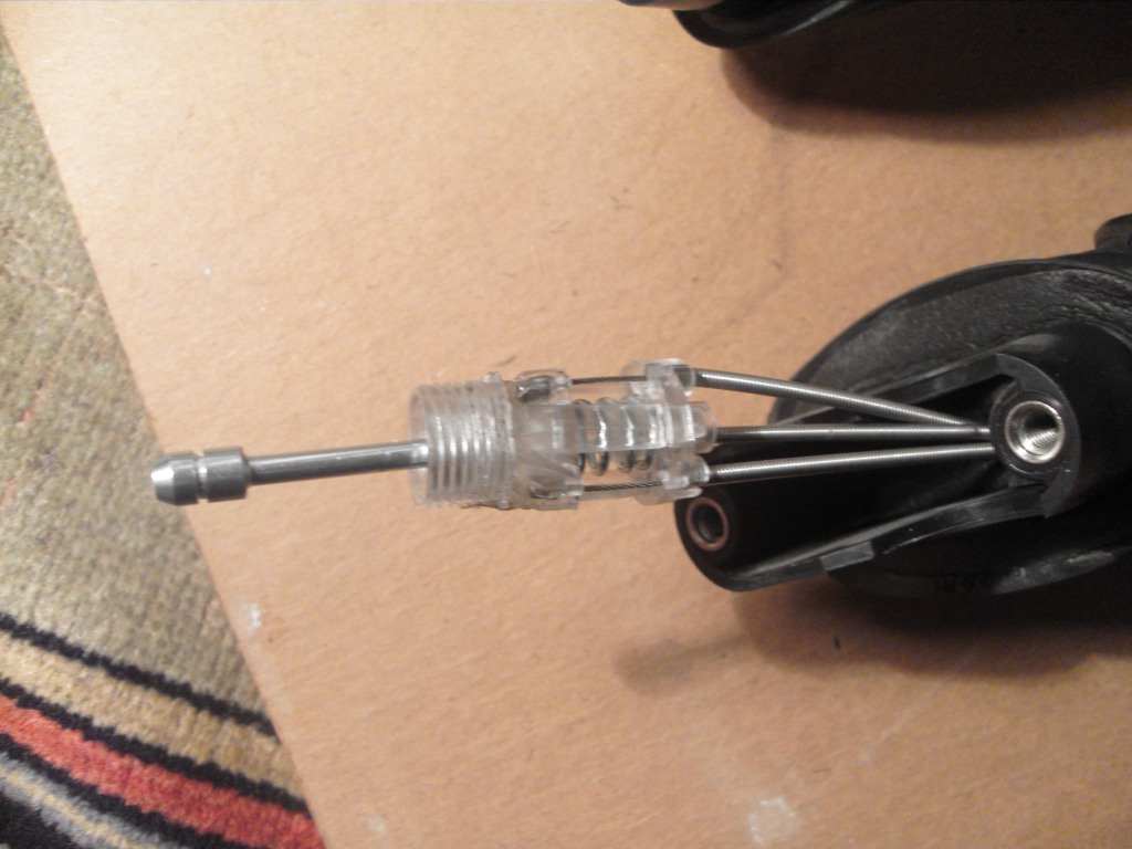

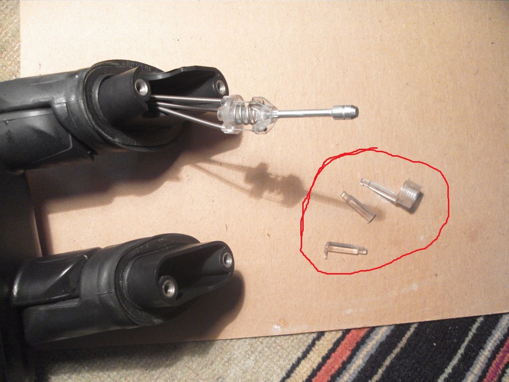

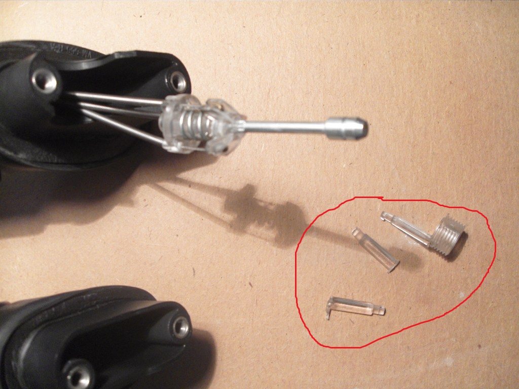

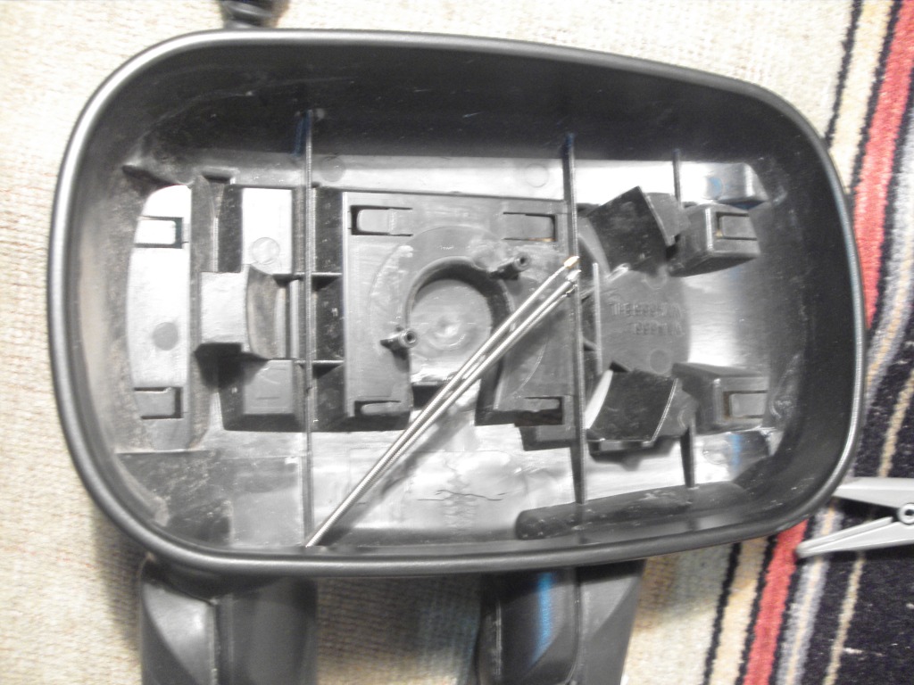

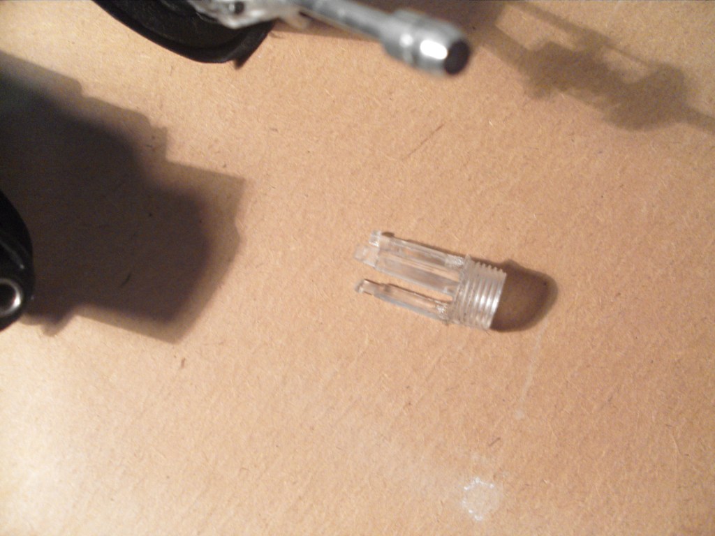

чтобы разобрать зеркало без последствий( чтобы не лопнуло стекло) нужно разобрать этот узел, освободить тросики. когда тросики свободны тогда можно отвёрткой подлезть к защёлкам они очень плотно сидят.стекло сдвигаешь как можно в край и видно защёлки.Накладку декоративную снимать не надо.

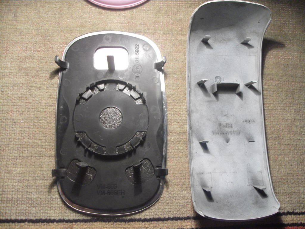

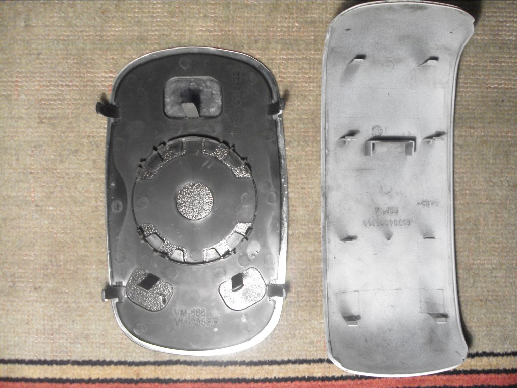

чтоб наклеить обогрев нужно снять пластмассу с зеркала а это проблематично да и собрать тоже. Лучше наверно купить готовые.

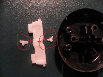

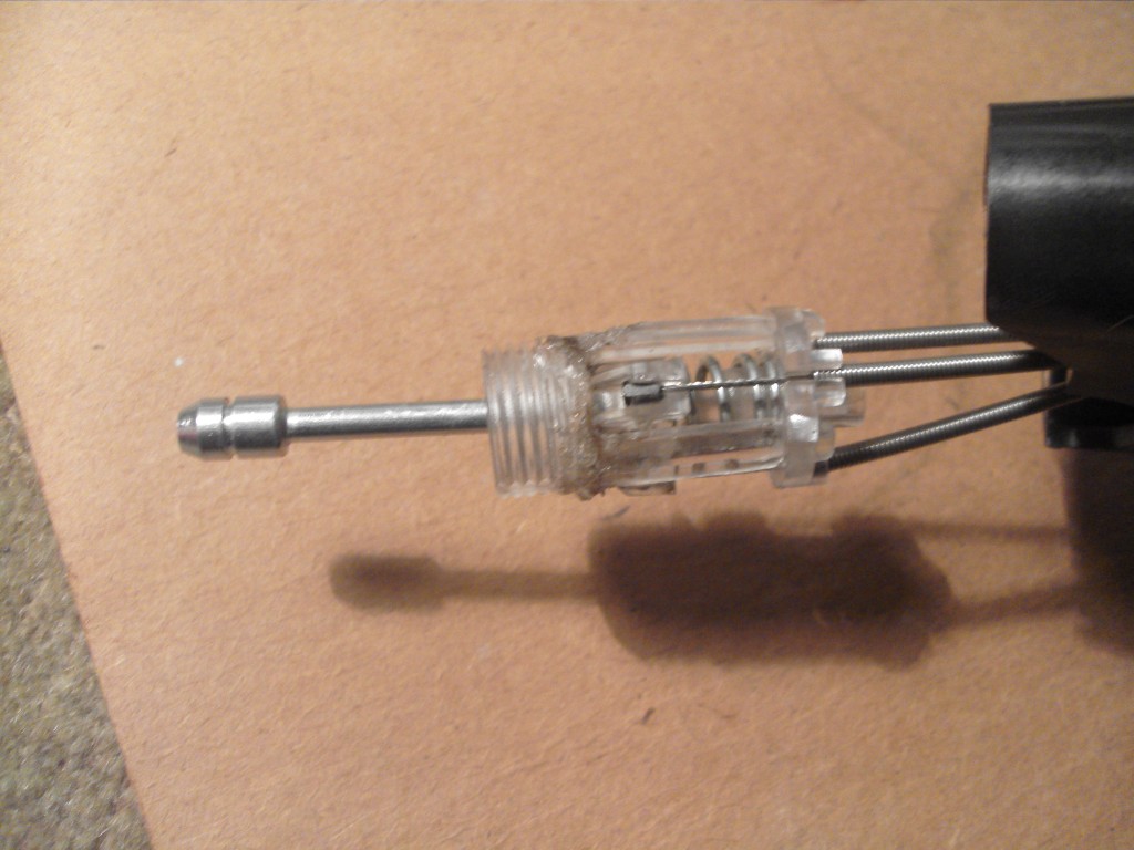

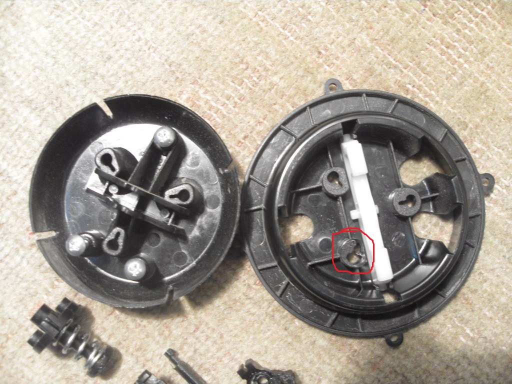

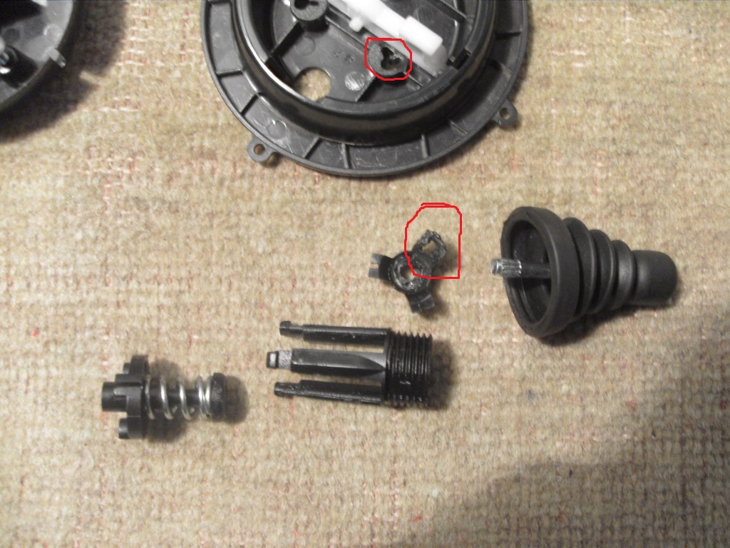

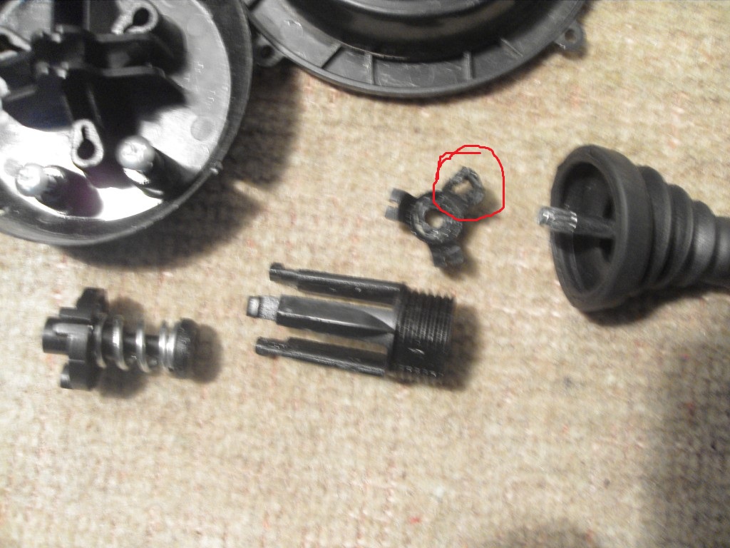

Я разбирал потому что у меня не работала регулировка зеркал(ручная)
Брал паяльник, вместо припоя кусочки однородной пластмассы, и о чудо всё работает Shocked красным поломаные места (итальяшки поламали)
Ну и конечно хотелось посмотреть можно ли обогрев приделать.
думаю лучше поставить готовые-заводские.
проводку нужно тянуть.

А стёкла с двух сторон зеркало.
Можно ли на них клеить подогрев? А пластмассу которая держит зеркало сверху клеить на подогрев? Будет ли она держать не отклеятся от температуры?

90грн зеркало с подогревом, себе менял, дорожки конечно не такие ювелирные как на оригинале, но прогревают одинаково, разницы в скорости и качестве не заметно
