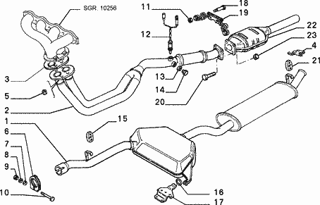

Козырь писал(а):
а что за хрень катализатор и где его искать?
После штанов, баклуша.
может есть рисунок или фото?
Pustynnikov
Зарегистрирован: 28.07.2007
Сообщения: 2881
Откуда: Бобруйск Беларусь
СообщениеДобавлено: Пн Июн 07, 2010 13:11    Заголовок сообщения: Ответить с цитатой
банка под №22

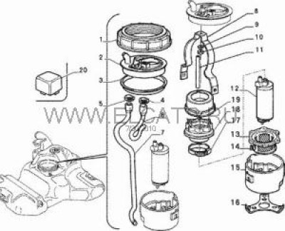

СообщениеДобавлено: Чт Июл 29, 2010 22:27    Заголовок сообщения: Ответить с цитатой
http://www.elcats.ru/fiat/Unit.aspx?Model=ME&Group=102&SubGroup=2&S=0
посмотрите пожалуйста п.1 на двух рисунках... че то я не узнаю этот насос в гримме...где он ставиться???? Confused [/img]

СообщениеДобавлено: Чт Июл 29, 2010 22:35    Заголовок сообщения: Ответить с цитатой
Хрюкин писал(а):
Откручиваешь огромную накидную гайку, прижимающую фланец с штуцерами и датчиком к баку, и вытягиваешь.
ЗЫ: вероятно, для откручивания потребуется молоток и широкая отвёртка Very Happy .
и достаешь из бака что-то похожее на хрень под №5 на риснке
а откуда тогда хрень с предидущего сообщения под №1
СообщениеДобавлено: Чт Июл 29, 2010 23:13    Заголовок сообщения: Ответить с цитатой
Козырь
вообщето это механический насос.и он ставится на двигателе.может у тебя электрический???? и он стоит в баке!!!
СообщениеДобавлено: Чт Июл 29, 2010 23:17    Заголовок сообщения: Ответить с цитатой
Козырь
это не твоё.
а вот это твоё
под номером 1 вот эта накидная гайка диаметром 15 см вот её надо откручивать.а под номером 12 сам эл насос.

сто пудов в баке. я просто не могу в екзисте найти электрический ни на одной картинке в ориг. каталоге. мож код подскажете
СообщениеДобавлено: Чт Июл 29, 2010 23:26    Заголовок сообщения: Ответить с цитатой
Козырь
оригинал Fiat/Alfa/Lancia 7 174 4424 Бензонасос $301.18
=aleks= писал(а):
а вот это твоё
галимо моё. я такую хрень в руках держал и бензу с нее сливал ток ни хрена непонял нафига там стока всего разного у меня на мазде 626 один насос и сетка а тут куча всякой херни. мож код подскажете?
