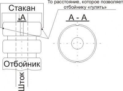

Фото нет, нарисовал, если что-то непонятно спрашивайте.
Как видите, вид сверху на отбойник А-А, можно использовать углубления. В них можно вставить резиновые трубки соответствующего диаметра (выступающая часть трубки обеспечит нужное сцепление со стенкой стакана) и закрепить их той же изолентой.
В моем случае это все в виде скотча намотанного на верхнюю часть отбойника. Вчера вечером попав в яму прорезал боковину колеса, соответственно попал на шиномонтаж, там эту операцию и сделал; сегодня ехал и не мог нарадоваться, ничего не стучит Very Happy
