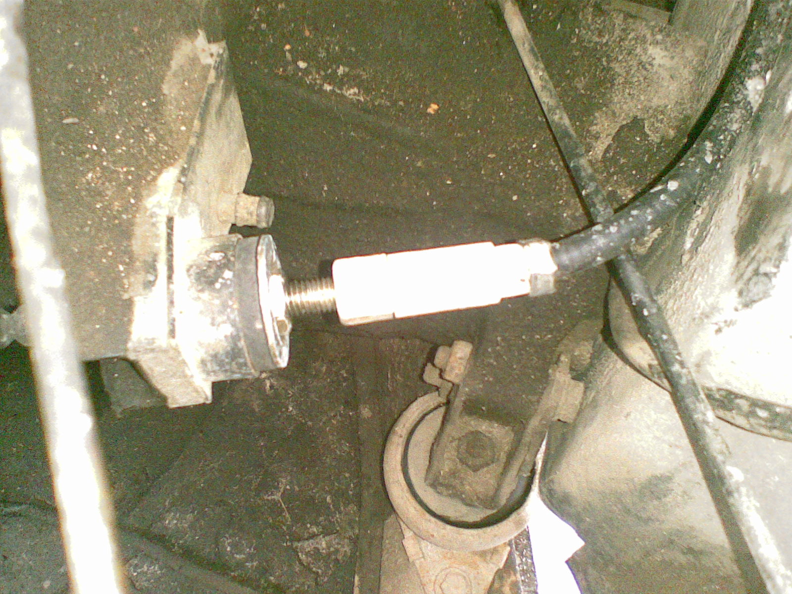

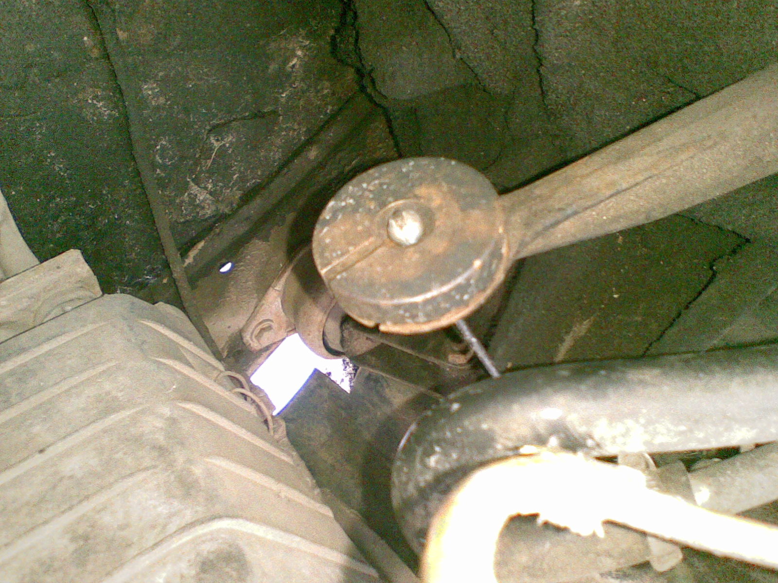

СообщениеДобавлено: Ср Янв 13, 2010 12:10    Заголовок сообщения: Фотки гаек на тросе и то где он заканчивается. Ответить с цитатой
 Просмотрено:  196 раз(а)
Механизм натяжки
 Просмотрено:  208 раз(а)

Фотки вывесил!!!

Во-во, у меня такие же пластиковые гайки. И наконечник на лапе такой же.

shtorm
Вот посмотри на фото и скажи это серьезно использовать пластик в таких деталях???
