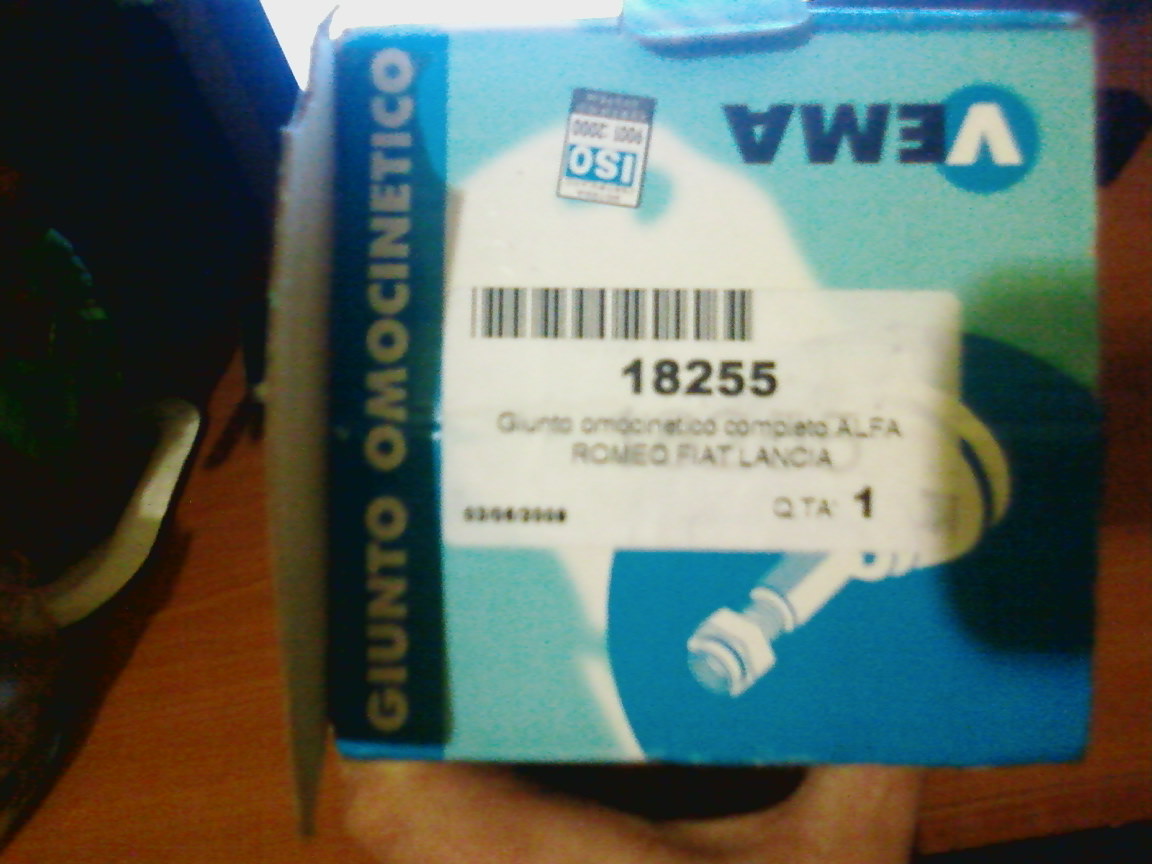

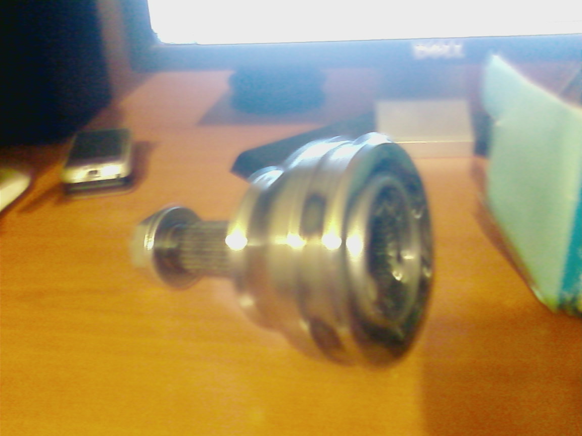

вот как выглядит новый (vema)
 Просмотрено:  173 раз(а)
 Просмотрено:  163 раз(а)
