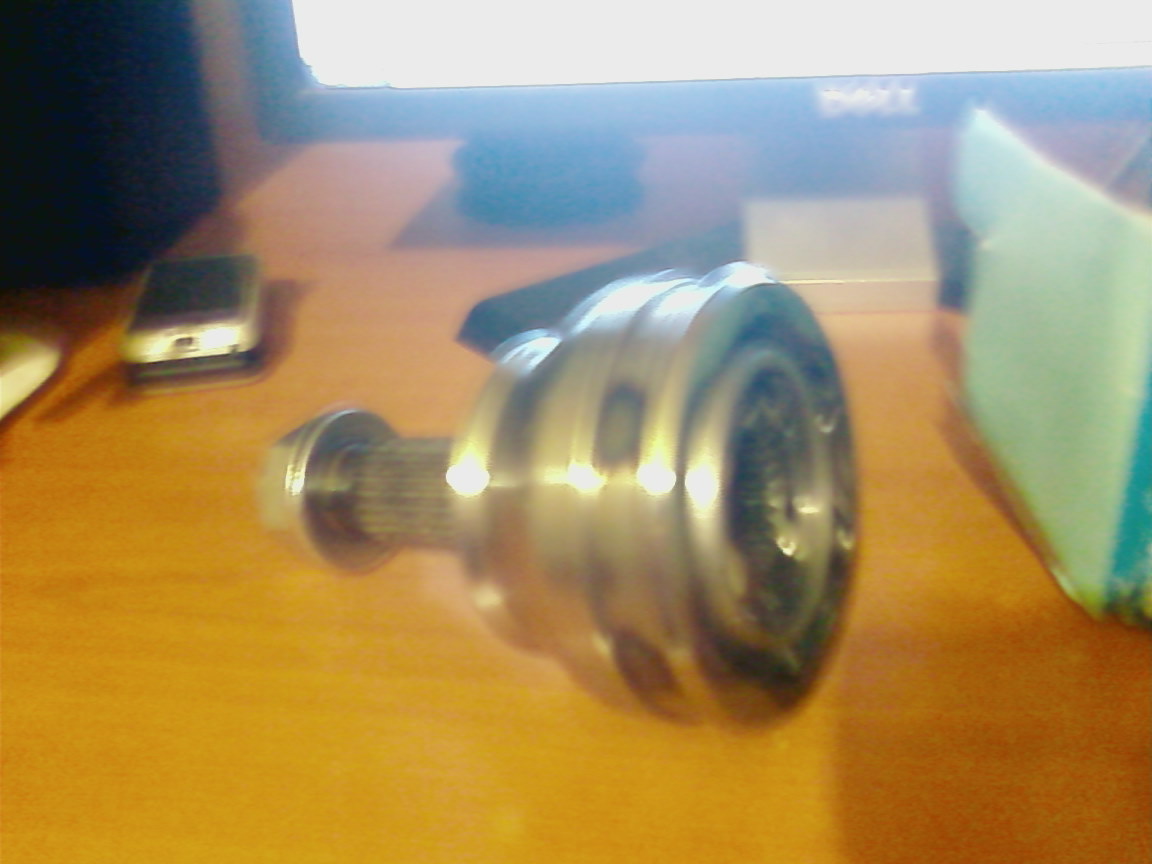

вот как выглядит новый (vema)

поставили новый шрус,теперь норма.вот только прикол какойто.
мастер который ставил,когда промыл старый шрус то говорит что
состояние шруса нормальное.нехрена не понятно.

Фантастики не бывает, мыть его необязательно, теранул пальцем в профиле под шар и все увидел. Если он хрустел занч ему капец и выработка была бы видна полюбому.
Просто есть еще внутренний шрус и он тоже может тарабанить но по другому.
Вернуться к началу |
=aleks= Италоманьячище
Добавлено: Сб Ноя 21, 2009 21:35 Заголовок сообщения: |
[b]Андрей К[/b
так вот новый поставили и всё хокей.
у меня он буквально в течении 6 дней начиная с еле заметным хрустиком при вывороте в право,кончая таким хрустищем во всех напровлениях.я даже четверг и пятница машину не брал.сташно было.
так вот при таком сильном хрустением я чёта хотел увидить шото страшное внутри.
старые шрусы хрустели только в противоположном напровлением выворота и прямо.я с левым месяц ездил с хрустом и хруст при этом не увиличивался.а тут за 6 дней в хлам.и не чё страшного в нём не увидел.вот это фантастика.
