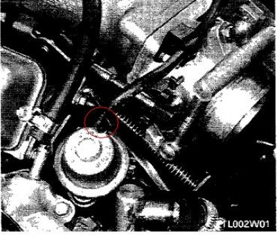

Можно поподробней про вакуум-корректор: это где и как проверить?

снять шлангочку отмеченую красным (должно быть сухо)

1. Снимал тонкий шланг с регулятора давления сверху, как советовал ksv, там все сухо.
