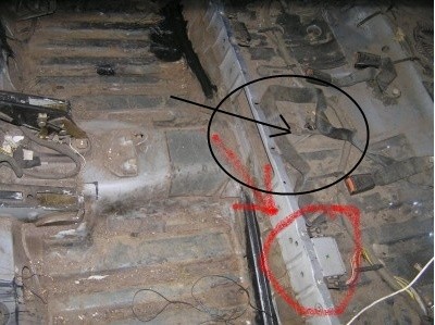

это наверное черный ящик=))))))) вот фото моего)

лянча НЕ гремит НЕ скрпит и вобще она стоит)

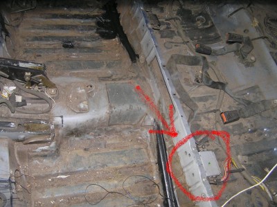

Это блок задних электростеклоподъемников,а у нас какойто блок стоит сдесь.

СообщениеДобавлено: Пт Апр 10, 2009 23:28    Заголовок сообщения: Ответить с цитатой
Такой блок лежит у меня по задним сиденьем справа. В авто никогда не было АБС (т.к. ни проводки соответствующей, ни места установки блока АБС, ни каких либо других следов присутствия АБС нет, да и номеру кузова бъется как авто без АБС), а мозгов в моем турбодизеле по определению быть не может, блок стеклоподъемников в Типо/Темпра находится слева под торпедой.
