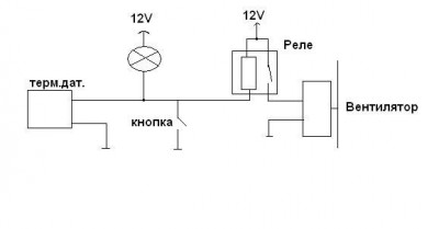

Tatareen
ну вот и я так же хочу схемкой не поделшся?

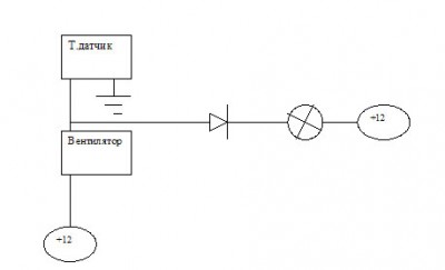

Добавлено: Чт Мар 19, 2009 21:01 Заголовок сообщения: |
Такой датчик (лампочка) сделал год назад подключив к панели на место (давление масло в коробке) теперь я всегда вижу когда вентилятор работает.Подключение ведется через диод т.к. на двигателе вентилятора постоянный плюс, а масса рвется термодатчиком.

Так куда диод вешать ? На плюсовой провод ? Выложите схему,хочется зделать толково все

| Master писал(а): | | Так куда диод вешать ? На плюсовой провод ? Выложите схему,хочется зделать толково все |
Да впринципе предыдущая схема катит,только с точностью до наоборот.На вентилятор всегда подается +.даже при выключенном зажигании.а термодатчик рвет массу.
Все зависит от того чо будишь использовать в качестве индикации.
Если неиспользаванные лампы штаттной панели,то опять же,там два вида подключения-
1.когда на лампе всегда +,рвется масса.(ручник,ремень и т.д)
2.когда постоянна масса,подается +(габарит,обогрев ...)

Добавлено: Чт Мар 19, 2009 22:16 Заголовок сообщения: |
| Master писал(а): | | Да у меня есть уже диод в панеле(остатки от сигналки)вот его хочу задействовать |
Речь идет о простом диоде а не о светодиоде.Но разницы нет меняешь лампочку на светодиод и все.

Добавлено: Чт Мар 19, 2009 22:31 Заголовок сообщения: |
Так и стоит светодиод,дырку затыкает,вообщем это не важно за схему спасибо буду проверять на выходных
