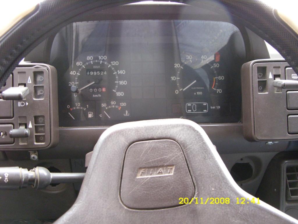

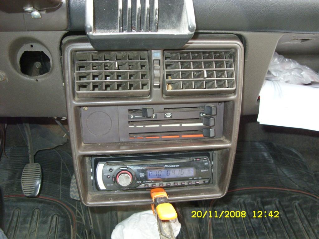

Разбирал приборку ,кое какие лампочки не задействованы. т.е. даже проводов на них нету

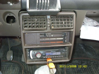

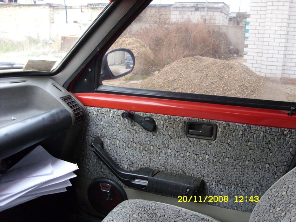

как я понимаю ,ручки маде ин Жигули :)
 Просмотрено:  179 раз(а)
усли есть пепельница, то должен быть и прикуриватель ...
 Просмотрено:  178 раз(а)

Нету, ее тоже скурили в сложные 90е Laughing

у после рестайла другая панель,и управление светом уже на подрулевых Wink

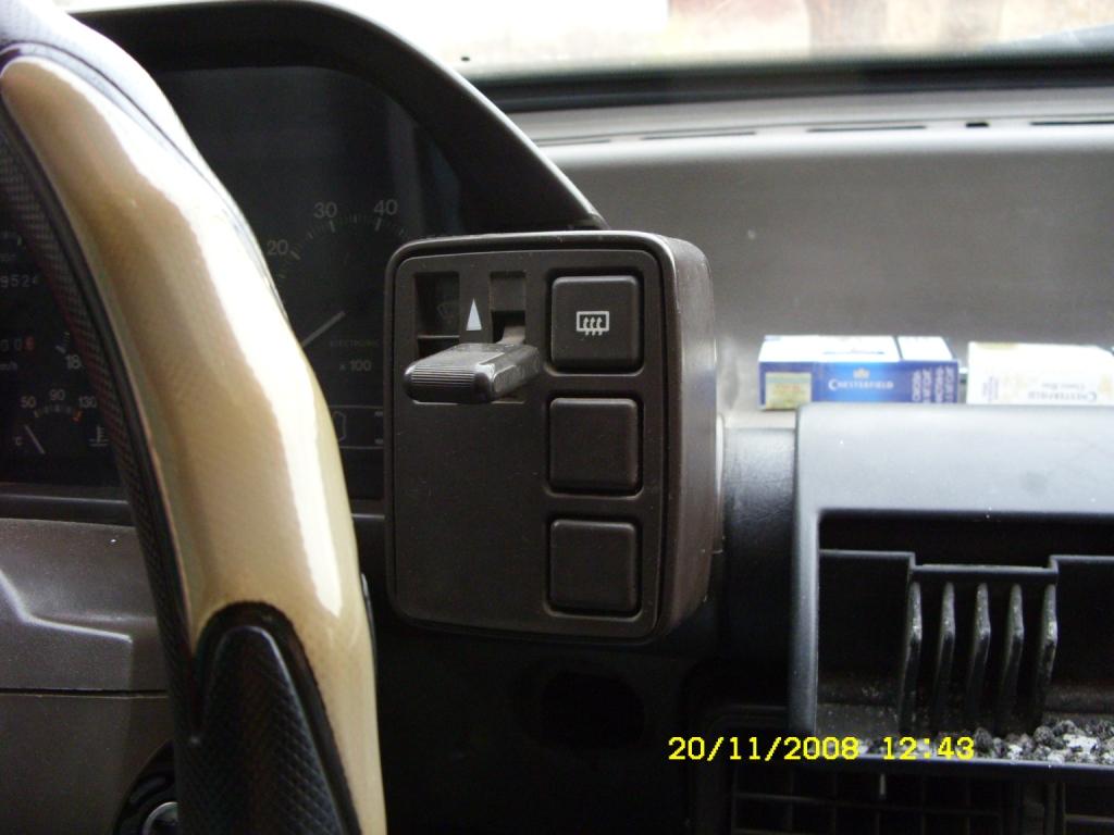

К стати с левой панелькой (управление светом) разобрался, а вот по правой есть вопросы: какое положение рычажка чему соответствует ? У меня прижимаеш в сторону руля работает омыватель передний , верхнее положение дворник в положении гроза, а есть ещё два положения внизю .
И чем управляются задний дворник и омыватель ?
и чем задействовать места под кнопки ?

А вот с задним дворником управляет меньший рычажок такой же как слева включает габариты\ближний
Fiat Uno 1.7D-> Fiat Tempra 1.9TDs-> Fiat Scudo 2.0JTD-> Fiat Tipo 1.7d->1.9TDs+Bravo Sport

Да че тут непонятного? У авто заменили кузов, а всю внутрянку оставили старую
Так ведь его (меньшего рычажка) точка нэт Rolling Eyes

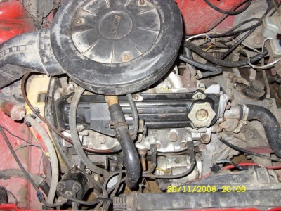

Подскажите ,что это за мотор ?
Вижу ,что с мотором тоже намучено Wink

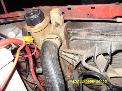

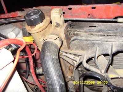

И ещё проблемма с радиатором(течёт), радиатор то с какой модели мне искать ?

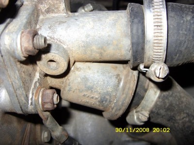

И ещё меня достал термостат, точнее (как мне кажется) его отсутствие. Так же интересует вопрос - покупается термостат в сборе, т.е. то что на фото ? и на какой двигатель спрашивать ?

Мотор виглядає на 138. Об'эм може бути 1,1-1,3-1,5. Термостат йде в зборі. Розмір радіатора -- аби не менший.

померяй ширину радиатора,как на фото(ширина должна быть 304мм,или 341 или 388 или441мм)

"Мотор виглядає на 138." - что это значит ? и как узнать по конкретней модель и объём движка ? Потому как при покупке запчасти мне надо сказать на какой движок. Я уже покупал помпу, объяснил как он выглядит, ну и данные по техпаспорту. Приехал домой снял старую ,а она(старая) на много короче т.е. от плоскости корпуса до конца крыльчатки, и при этом новая стала как родная, но не всё так гладко... Линия шкивов не совподала т.е. шкив на новой помпе глубоко посажен, пришлось стягивать шкив до линии шкивов генератора и коленвала Confused

На табличці(зверху на телевізорі) мав би бути номер двигуна, але це у "невдосконалених" автомобілів. у твоєму випадку Unknown
