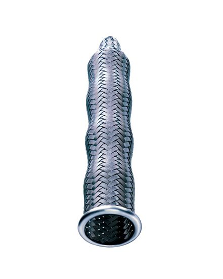

Ребята на гофре лутше вообще не экономить! Я на своей гофру был порвал!!(Забавный случай)!!! Пробоваль варить, так эта зараза из стальной сетки, поэтому прогорает за считаный дни!!! Ставил польскую!!!!!!!! Хватило на 2 месяца!!! Пока не поставил немецкую фирму за $40 с лишним и непоставил импровизированную защиту из тонкостенной трубы, толку небыло никакого!!! А глушак, точнее два, подходят из ВАЗов (один от 21093, а второй от 21099), мне на СТО подобрали в Черкасской области, просто родного там небыло!!!!!!!

да, и ,кстати, гофра на выхлопной системе обязательна или шаровое соединение, иначе может вырвать штаны из вып. коллектора( у меня не успело, досмотрелся вовремя, чего не хватает в выхлопной системе)
А я доездился... Собственно, первый опыт с глушителем и приобрёл)))... После покупки авто и слухом не ведал про какую-то там гофру, пока штаны нафиг не переломились))

А я доездился... Собственно, первый опыт с глушителем и приобрёл)))... После покупки авто и слухом не ведал про какую-то там гофру, пока штаны нафиг не переломились))[/quote]
Объясните новичку: нафига гофра нужна и что с ней может произойти (как определить что ей хана)?
