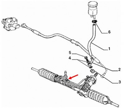

В продолжение темы...
Вчера после "крутых" выворотов руля на стоянке, сначала послышался "рев" из насоса ГУР, а потом обнаружилась лужица масла под машиной. Жидкость вытекла не вся, так что доехал домой и начал искать место утечки…
Обнаружил что течёт из под болта на рейке (см. фото).
Болт был откручен, шайбы были обработаны нождачкой 1500 и полировочной пастой. Я бы конечно их поменял, но это было вечером в воскресение, а шайбы выглядели довольно "живыми".
Всё было поставлено на место – и течь прекратилась… но когда проехался километров 10 – течь возобновилась…
Попробовал дотянуть болт – и… похоже сорвал резьбу на самой рейке.
Вопрос: я "попал" Rolling Eyes на замену рейки? Или всё же можно что то сделать (поменять шайбы, дотянуть, нарезать резьбу)? Confused
Интересно как ты добрался вечером до того болта?? Я и днём к нему бы не подлез без подьёмника. Кста у нас Б/У рейка 700-1000 грн. Потом буду свою реанимировать. Пока приспособился руль в право выкручивать что б не текло. Laughing

Andrew FT
шайбы это имеются ввиду медные ?

СообщениеДобавлено: Вт Ноя 04, 2008 22:33    Заголовок сообщения: Ответить с цитатой
Если найдешь подходящий штуцер, то можно нарезать резьбу, хотя, задача из нереальных. Придется колхозить. Корпус рейки алюминиевый. Резьба может и не нарезаться.

СообщениеДобавлено: Вт Ноя 04, 2008 23:32    Заголовок сообщения: Ответить с цитатой
Andrew FT а теперь ША. не спеши. резьбу нарезать можно. нужен пылесос, токарь с выточенным штуцером и ДВА метчика М12 - первый и второй.
если хоть одно слово из моих тебе непонятно то снимай рейку и отдавай механикам с правильными руками. съэкономишь около 500 гривен

СообщениеДобавлено: Ср Ноя 05, 2008 12:39    Заголовок сообщения: Ответить с цитатой
to olmart
Лучше и не спрашивай, как я выкручивался, чтобы достать до болта. Хорошо, что набор ключей/головок есть…
А на счёт "приспосабливаться" - хватит… я когда то к ИЖ-412 приспосабливался, теперь я ЕЗДИТЬ ХОЧУ! Rolling Eyes
to F@ust ©
Да, шайбы там медные или латунные. Кстати они какие-то специальные или просто шайба М12? Confused
to ALL
"Колхозить" – так это мы можем… Wink
Слова: резьба, пылесос и токарь со штуцером – слышали…
Метчики – найдутся! Wink
Огромное СПАСИБО за совет! Razz
Буду пробовать, вот только снимать рейку неверное всё равно придется.
Или попробовать достать из подъемника? Но что бы доехать нужно наверное снять ремешок с насоса ГУР… К стати он там чем то натягивается/ослабляется или разрезал и в урну?
