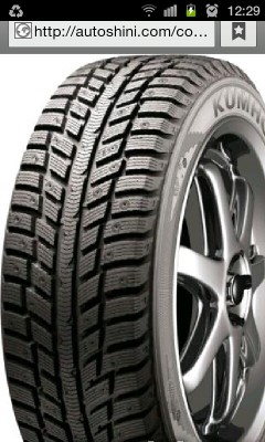

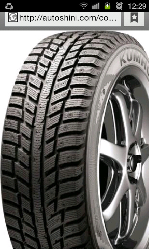

Да видел сегодня у нас пыжика как у меня, только пассажир. Так вот у него стоит резина 215/65 R16 NOKIAN NORDMAN RS. С виду нормально, вот только не заметил сзади пружины или пневмо. Ну ничего, город маленький - найду и узнаю. Дело в том, что смотрел этот размер по цене приемлемо идет как легковая а по нагрузке 102 - 850кг. Итого 3400 кг. минус 10%, 340кг. ИТОГО 3 тонны 60 кг. Против 2861 кг. по паспорту. Ну пусть 2900 кг. Друзья, поймите меня правильно, резина которую рекомендует завод-изготовитель стоит минимум 1500 грн. Michelin Agilis 51 Snow Ice. Ну это круто. Вобщем так, решил брать вот эту. А там зима покажет.
