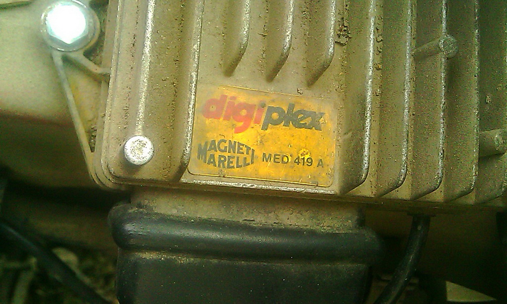

"digiplex med 419a вот про него в книжке я не видел"
Зато видел digiplex med 412.
И если внешний вид и схема подключения совпадает,
то считай что в книжке очепятка.
А на картинках там просто применяеться "digiplex" ,
что абсолютно совпадает с маркировкой твоего. Laughing
http://fiat-club.org.ua/forum/viewtopic.php?t=17104
digiplex med 412 не фигурирует.
И нигде в нете тоже. Только в Кромокнижке.
А любопытно.
Кто нибудь живьем видел digiplex med 412
Существует, или действительно опечатка?
"а что еще необходимо кроме коммутатора?"
Твоя твердая уверенность в этом.
"но судя по картинкам из книжки, у меня Jetronic"
LE-2 Jetronic изучай в нете.
Применялся широко в авто тех годов выпуска и кроме Кромовцев допекал и других. Laughing

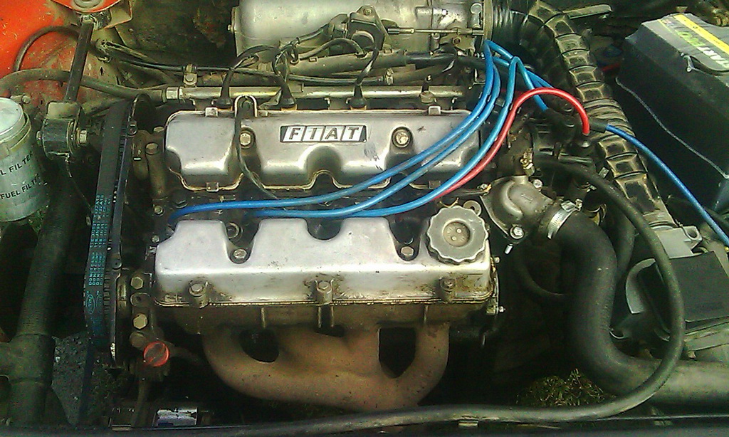

Вообщем заменил я шлангу эту, машина стала работать как и до замены ремней
что успел заметить
на холостых если резко дать газу, не сразу реагирует, тупит - тут грешу на бензонасос, давление пока нечем мерить, хотя может тут еще и регулятор давления виноват
и когда отпускаешь педаль газа резко пытается заглохнуть - тут пока незнаю в чем причина ))
Еще на картинке автомобильчек с лампочками, вот там есть лампочка уровня масла, где находится сам датчик этого уровня масла? А то лампочка горит, а по щупу масло как бы в норме
и еще эта приборка после минут 10 работы машины начинает тупо мигать лампочки которые горели, это нормально?
еще на самой приборке, глючит стрелка уровня топлива, и нет нет загорается лампочка температуры ОЖ, хотя температура 90 градусов, термостат открылся, вентилятор покрутился так все в норме
еще на холостых померял напряжение на клемах аккумулятора, там 11 - 11,5 вольт - это что кончается генератор?
ну и самая неприятная трабла, подтекает масло в месте где выпускной коллектор и корпус распредвала, причем машинка постояла, накапало на коллектор, я когда прогрел ее хорошо, так увидел дым из подкапотного, думал что прокладка коллетора того, ан нет, там именно масло на коллеторе горит, вопщем неприятная вещь, дымит еще и запах..
что б ее заменить это что нужно весь выпуск разбирать? из чего прогладка туда сгодится и какой толщины она должна быть?
хотел маслице поменять а теперь думаю не стоит пока эту неприятность не устраню.

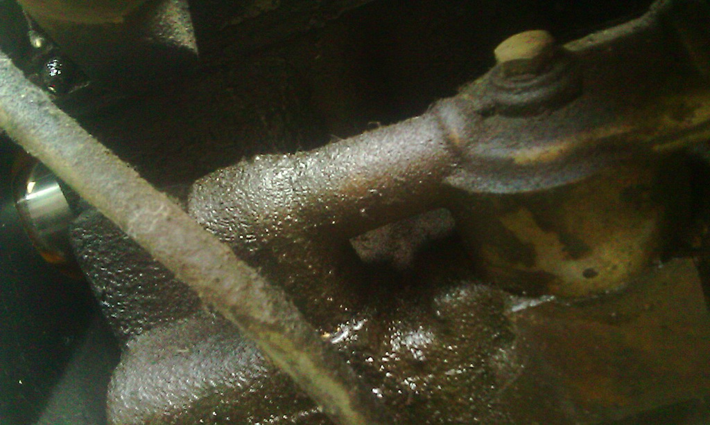

Если вариант №2, течет ровно под боковой заглушкой корпуса распредвала, то повело у тебя корпус распредвала, страдает от от перегрева Sad в Ср.Азии, сам прошлым летом шлифовал поверхность корпуса распредвала и затем сажал его на тоненькую прокладку из картона (прокладочный прессованный картон), иначе решить не получалось (раза 3-4 снимал/ставил с различными вариантами герметиков и моментами затяжки, пока не шлифанул). Также, если уж такая песня пошла, рекомендую осмотреть чуть ниже соединение ГБЦ-БЦ, с того же краю, у меня потом и там хорошая такая течь открылась, на днях наконец буду устранять (как-то накладно по литру масла в неделю доливать Laughing ). Всё потому, что там находится канал высокого давления системы смазки, аккурат близко к торцу (очень близко), и малейшее отклонение по геометрии прилегающих поверхностей откроет путь для масла наружу.

Толщина прокладки между пеналом и головкой 0.4мм-картон
Между чугуниной и головкой 1.3мм металлоасбест ( в руках держу)
Течь может по шпильки выпускного коллектора.
Датчик уровня масла вкручен в копус маслонасоса правее шкива.
Но вряд ли он у тебя выжил и даже на Украине я его очень не сразу нашел. Всем нужен.

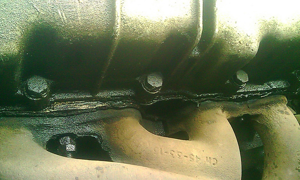

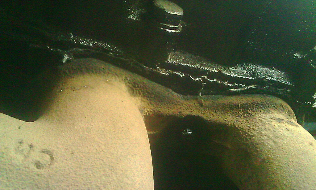

Вполне возможно что довольно таки сильно течет из под шпилек, а как в таком случае устранить эту течь?
Вот фото, незнаю я точно как это место соединения называется Laughing

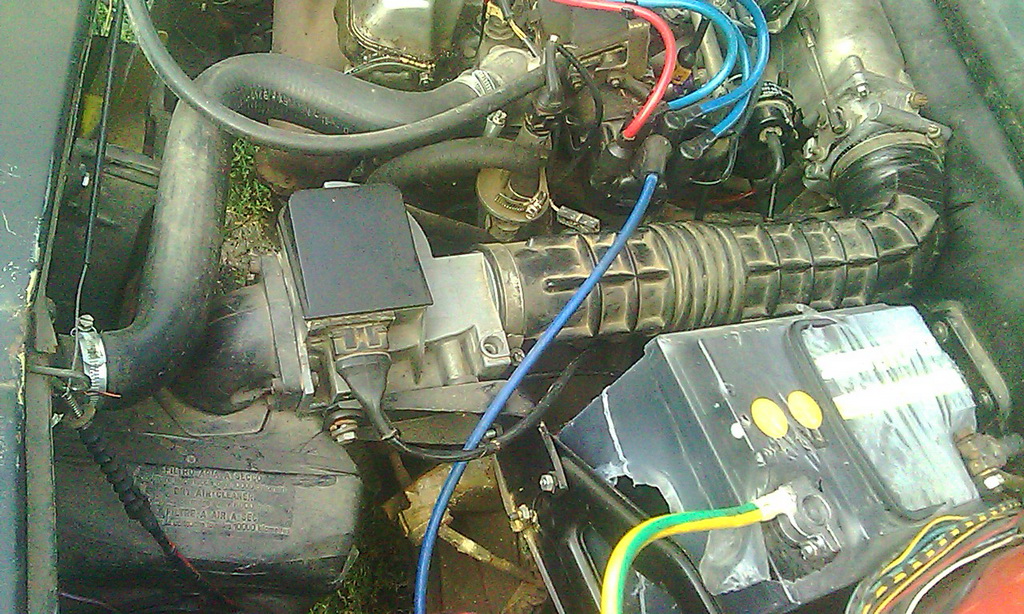

А вот фото подкапотного

СообщениеДобавлено: Пт Июл 06, 2012 08:55    Заголовок сообщения: Ответить с цитатой
Когда двигатель создает ваккум, то то же ваккум должен появляться
на ЭБУ зажигания. Вот направление. Такое уже обсуждалось на форуме. Digiplex не только на Кроме применялся. Читай периодику.
Вот тут нашел
http://fiat-club.org.ua/forum/viewtopic.php?t=37429&highlight=carb+dist
Защищает диафрагму измерителя от хлопков во впускном коллекторе.
Должен продуваться в сторону мотора и не продуваться обратно.
и что то запутался совсем.. щас он подключен у меня стороной с надписью CARB в сторону коллектора и DIST в сторону ЭБУ, так как если дуть от CARB ---> DIST то продувается, если наооборот то нет.. ну раз не продувается соответственно и разрежение туда не доберется, или я не прав?

СообщениеДобавлено: Пт Июл 06, 2012 14:05    Заголовок сообщения: Ответить с цитатой
"тоесть на катушке 4 провода? черно-желтый+голубой-белый и два красно-черных?"
Буду вечером кататься, подыму капот посмотрю конкретно.
"тока верхний слой в трещинах"
Шланги принято менять несколько раньше, чем шея свернеться
по отказу тормозов.
На моих и тех дратых кускх что попадались в руки
было написанно Pirelli. Считаю это заводской комплектацией.
Вот и посчитай срок службы от года выпуска.
Я єти эти детали поменял чуть ли не первыми.
По крайней мере перед каждым выездом крепко-крепко надави педаль тормоза.
Не лопнут сразу-день продержаться. Laughing
"просто плоскость прилегающая к колодке в одном месте прогнута"
Обычно ставят колодку криво. Её тут же и гнет и ломает.
Ну как там точно у тебя мне не видно.
Просто помни что поршень можно повернуть для попадания точки давления в центр колодки.
CARB ---> DIST
Ну совсем же пустяки. Sad
Смотрим каталог Фиат. Эта штучка появилась еще в карбюраторном вариате. Ага.
Соединяет карбюратор - англ. carburettor
и распространитель - англ. distributor
Интерпретируем с учетом конструкции авто.
CARB->двигатель. Там раньше карб стоял. Laughing
DIST->Digiplex. именно в этом устройстве ваккумный автомат опережения зажигания спрятался, который раньше на трамблере(distributor) был.

Течь не трогал? По виду действительно из под корпуса распредвала льёт, однако характер (уж очень обширная течь по площади) течи меня наводит на мысль о прослаблении или просто недотяжке креплений корпуса распредвала. Далее неплохо бы снять крышку клапанного мех-ма, динамометрический ключ в руки и с моментом 2,2 кг подтянуть все болты крепления корпуса распредвала по схеме, изложенной в мануале по Кроме. Причем подтяжку с тем же моментом роизводить повторно несколько раз до тех пор, пока при моменте 2,2 кг. уже не получится сдвинуть ни один болт. Думаю на этом и закончатся чудеса подтеков. Заодно рекомендую ГБЦ протянуть, я вот поленился год назад и тёк весь год как решето, а сегодня решил попробовать протянуть (правда динамометрического ключа не нашел, но по ощущениям работать могу (т.к. сфера деятельности такая, что частенько такие операции делаю), и на 90гр.*2 раза удалось по схеме протянуть все болты крепления ГБЦ (причем делал специально на разогретом до 70 гр. двиге), таки вроде течь из под ГБЦ пропала, да и дыметь перестал двиг (выхлоп). Laughing А я весь год махал рукой с мыслью - "надо ГБЦ снимать и перебирать уже".
