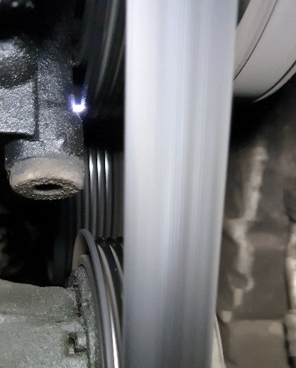

добрый вечер fiat doblo 1.3 multijet дизель . заметил щелчки при заведенном двигателе , прислушался как будто искра пробивает ???
снял защиту и увидел что стреляет искра от шкива колен вала на корпус ,
промыл прочистил протер ремень , все равно лупит, хотя между шкивом генератора и корпусом зазор меньше, при снятии ремня эффект пропадает.
видео
 Просмотрено:  304 раз(а)

Может, появляется, а не пробивает? Откуда в дизеле такое напряжение пробоя??? Контакт, нормальный, надежный, в цепи мотор-кузов есть? Если есть, то и неоткуда искре взяться.

Шків на демпфері, себто ізольований.
Статика?
Сообщения: 25290
СообщениеДобавлено: Пн Ноя 30, 2020 21:23    Заголовок сообщения: Ответить с цитатой
Так, демпферний.
Вважаю, що пора вже колупать Геннадія, бо є думка, що там трохи на роторі вже з проводкою тойво...

я тож думаю статика но только от ремня
и что с этим делать

почему же тогда на генераторе не пробивает на корпус блока там расстояние меньше чем на шкиву коленевала

а что это за пробка возле искры может это разрядник какой то я не в курсе

Дозвольте і свою пику всунути. Very Happy
Вангую.
"Поліз" ремінь і нитка (пробиває на корпус.) Wink
Я то же за эту идею!
Корпус генератора и его шкив (через подшипники) прикручен к двигателю, то есть на массе, так что маловероятна его неисправность.
Вангую.
нужно найти старый и поставить ок
пробочка это редукционный клапан маслянного насоса можно регулировать давление масла Wink

А что с остальными потребителями при прострелах?

proteus74 писал(а):
и что с этим делать
Притрусить ремень графитом.
