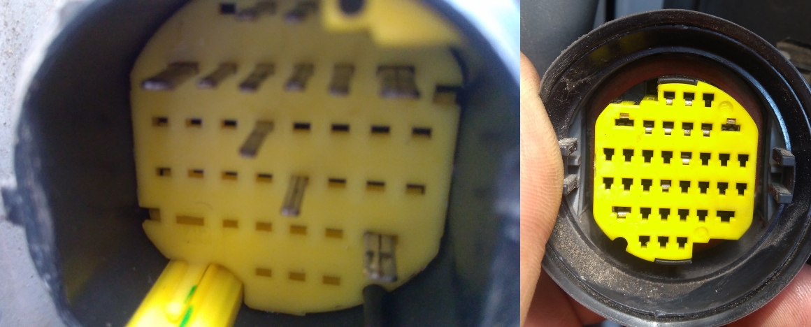

я себе устанавливал датчик.
на правой стойке передней двери где разем проводки идуший в дверь нужно посмотреть есть ли эти пины,к ним датчик (терморезистор 10килоом) и активировать в ебу.
Спасибо, завтра буду смотреть.
Каким образом происходит активация в ебу?
Нужен кабель? Подскажите пожалуйста какой подойдет.

Viktorovich писал(а):
В общем, к сожалению я скорее всего в пролете(((
Нет у маня таких пинов.
