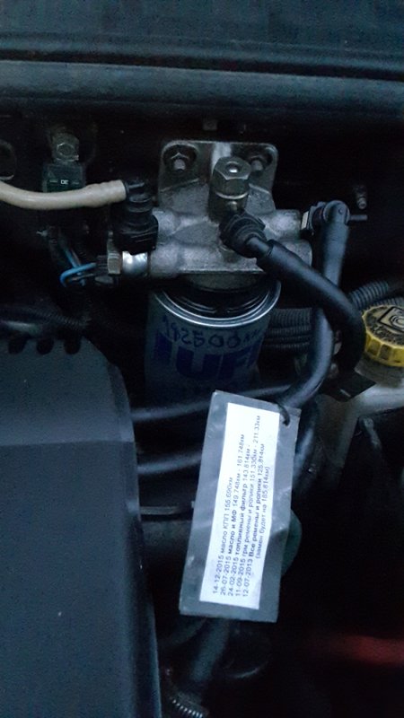

Здравствуйте.
Не могу разобраться с подогревом. Висит ошибка P1612 (фото вложено) Сам нагреватель на фильтре звонится, единицы Ом, термодатчик тоже, показывает около 5.5кОм. 12 вольт при заведенном моторе на нагрев не поступает. Реле и предохранитель в блочке не могу найти. Фото моего блочка на фото. Именно на свою машину я не нашел схему. Более менее похожий блок нашел на Альфу, там указан предохранитель F20 и реле T19. Но они у меня вообще не задействованы, там пустые отверстия без контактов. Чем же управляется нагреватель фильтра? У кого такая же машина, подскажите.
Все предохранители на всякий случай проверил, все целые.
Егр уже не горит, почистил клапан и все заработало.

Сколько именно Ом показывает прибор, я измерю чуть позже, если это важно. Я хочу узнать где именно находится реле, предохранитель, тепловое реле и термовключатель в моей машине. т.е. номер реле и номер предохранителя. Где оно физически находится. Я дальше уже разберусь что не так. На моем блоке предохранителей, предполагаемые места для преда и реле, вообще не используются. Но как то же оно должно работать в штатном режиме по заводскому, чтоб все работало, и комп понимал, что все ок.
Замерил. Сопротивление нагревателя фильтра 3 Ома.
Я до сих пор в поисках того, что управляет подогревом фильтра. И мне пришла идея. Я вспомнил про оплавленную, слегка подгоревшую сбоку коробочку между аккумулятором и воздушным фильтром.
Я спрашивал за нее тут на форуме, мне сказали - не парься, это датчик подушки. забей. Но как датчик подушки может оплавиться? Там не должно быть таких токов больших. Может это то, что я ищу?? И оно сгорело, и из-за нее не работает подогрев?

СообщениеДобавлено: Пн Апр 02, 2018 21:58    Заголовок сообщения: Ответить с цитатой
Вопрос по прежнему открыт и не решен.
По поводу коробочки между акумом и воздушным фильтром разобрался, это масса, все провода в ней идут в кучу и заземлены на кузов.
Если в гугле набрать "блок предохранителей JTD" то половина картинок будет как у меня - без предохранителя ф20 и реле 19 с завода! т.е. там нет даже контактов, просто дырки в пластике. Но подогрев же есть, и мозги его не видят. Ну с термодатчика провода идут прямо в эбу, а куда идут провода силовые?

СообщениеДобавлено: Вт Апр 03, 2018 07:29    Заголовок сообщения: Ответить с цитатой
slavun
Питання,щоб працювало як прописано,чи взагалі працювало?
Деякий час(напевно років 5 тому),не вдалося вирішити швидко цю проблему.Не хотів включатися підігрів.Реле що включає підігрів чи 2ге чи 3те зліва на першому фото.Але з реле усе гаразд,не йшла команда від датчика температури палива,а він знімає показники тільки з штатного кронштейна під фільтр.О скільки в моєму випадку за дешево не інсталювати роботу системи,я просто узяв мінус з реле й кинув через запобіжник на підігрів.Система працює після вмикання запалення,а запобіжник-перемикач зима-літо.Ніякого перегріву палива не відбувається навіть коли двигун не працює по 20-30 хвилин з включеним запаленням.(гарячий але не критично),коли паливо рухається усе гаразд.
ПМ:Щоб на сканері не показувало помилку ставлять резистор,це для "малюнку".

aleks63 писал(а):
Очень может быть такое, что на работающем двигателе фильтр не подогревается. Не знаю, не вникал. Если проблема терпит, то завтра буду возле машины, посмотрю схему и описание.
За включення підігріву відповідає датчик температури палива,який знаходиться на кронштейну підігрівача і включає підігрів коли температура палива нижча за +5°С.При підвищенні виключає підігрів.

СообщениеДобавлено: Вт Апр 03, 2018 13:57    Заголовок сообщения: Ответить с цитатой
Di-MA писал(а):
slavun
Хочется. чтоб работало в штатном режиме, и небыло ошибки. Доработать кнопкой тоже можно, но я до сих пор не знаю куда именно идут силовые провода подогрева с фильтра. Это основной вопрос, дальше я бы уже разобрался, думаю.
Про резистор, я видел таблицу температур и соответственно сопротивлений датчика. Кто-то советовал ставить на 6кОм резитор. Я не пробовал, это вопрос второй уже. Мне сейчас нужно найти место, куда идут толстые провода с нагревателя., учитывая, что в моем блоке не предусмотрена установка реле 19 и предохранителя ф20, отвечающих за нагрев фильтра.

Leha-Zelenij
Зарегистрирован: 05.08.2014
Сообщения: 1218
СообщениеДобавлено: Вт Апр 03, 2018 14:18    Заголовок сообщения: Ответить с цитатой
По логике если комплектацией предусмотрено не было, значит проложить эти провода самому. Куда? Туда, куда должны идти - к силовой размыкающей части, т.е. к реле. Минус куда хотите, плюс к выводам где будет реле. Для реле - это "+" вывода. "+" Ввода взять там же перемычкой с постоянного плюса в коробке предов от вашего преда. На ввод преда... Очевидно, не?
