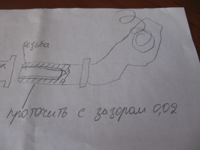

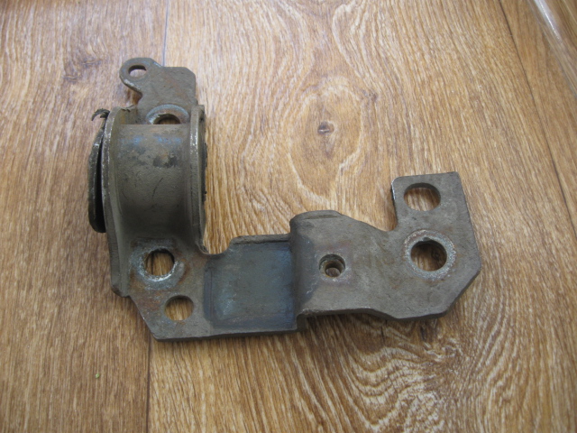

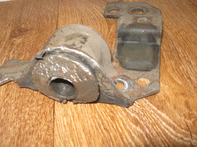

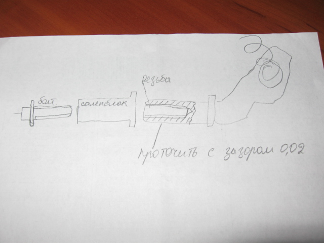

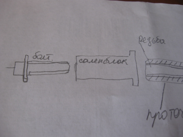

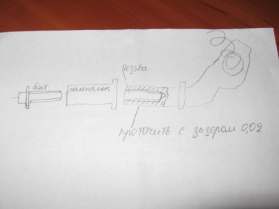

При ремонте передней подвески столкнулся с той проблемой что необходимо запресовать задний саленблок нижнего рычага (фото прилагаю) ,а его необходимо запресовывать под определённым углом (кажется 7 градусов) На глас это не поймаешь , на заводе скорей всего есть какой то стапель для этой операции Запресовал на глас, при установке выяснилось что промазал Там не 7 а все 15 получилось Соответственно пришлось выжимать в наглую Тоесть саленблок уже получается что всё время нагружен, а ему ещё и работать как то надо! Так вот идея такая : а что если сделать такую системе как на класике нашей то есть саму ось на рычаге проточить по наружному диаметру(то бишь снять элемент натяга рычага и саленблока то есть сделать ось рычага с зазором (к примеру 002мм) по отношению к саленблоку ), и внутри оси просверлить отверстие и сделать резьбу внутренюю Выточить болт с такой же резьбой.
Что мы получим при этом мы саленблок прикручиваем к днищю авто и рычаг просто вставляем в саленблок При этом закручиваем болт через саленблок в ось но не затягиваем его Прикручиваем шаровую и все остальные элементы подвески , опускаем авто на колёса , пошатали машину , а лучше выехали и немного прокатились не спеша чтоб всё стало на свои места а потом обтягиваем весь крепёж
Что мы получаем : а то что именно этот элемент подвески становится в своё нулевое положение как и должен стоять , а болт которым мы его закрутим обожмёт его по торцам внутренней втулки саленблока Как на на наших классиках (Жигулях и Москвичах) А так если промазал с углом получается что сален. уже всегда в нагруженном состоянии
Это так пока мысли вслух Просто пришла такая идея Прошу строго не судить
P.S. Заранее спасибо всем кто присоединится к дискусии и обсуждении темы

Катаюсь на таком "колхозе" давно доволен "проблем" не выявлено.
(только совет ставить шпильку а не болт и на резьбовой герметик.
Тут освещал как переделывал. Wink
http://fiat-club.org.ua/forum/viewtopic.php?p=775652#775652
Удачи.

Qstas
именно шпильку, коллега, иначе может обломать рычаг от сайлента с болтом.

Что мы получаем : а то что именно этот элемент подвески становится в своё нулевое положение как и должен стоять.
Чего достичь при прессовке (с учётом "усталости" остальных составляющих) не так легко.Wink

Не могу сказать в какую сторону должен быть + или - так как не знаю где +- но сален должен быть в 0 на опущенной машине (это его правильное положение)

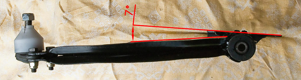

так должен выглядеть рычаг после установки сайлентблока (фото с российского форума).
первый раз, не учитывая угол, с-блока Akron хватило на 2 дня.
тот же Akron после второй замены ходит по сей день (примерно 35 тыс.км)

А можно описать смысл установки угла или ссылку на первоисточник?
