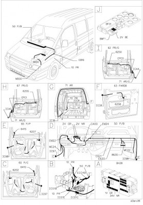

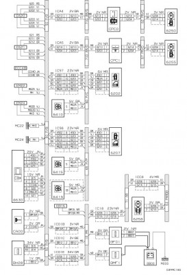

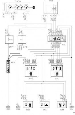

Тримай, може допоможе
6250 : привод блокировки задней левой двери
6255 : привод блокировки задней правой двери
6258 : привод блокировки задней правой створчатой двери
6415 : наружное зеркало со стороны пассажира (зеркало с электроприводом / зеркало с электроподогревом)
6207 : группа замочных механизмов со стороны пассажира
8630 : консоль системы защиты
6202 : группа замочных механизмов со стороны водителя
6410 : наружное зеркало со стороны водителя (зеркало с электроприводом / зеркало с электроподогревом)
CPC0 : группа контакт левой сдвижной двери
CPC1 : группа контакт правой сдвижной двери
 Просмотрено:  1729 раз(а)
 Просмотрено:  846 раз(а)
 Просмотрено:  678 раз(а)
dfx
Зарегистрирован: 09.01.2014
Сообщения: 125
Откуда: Тернопіль
Авто: Peugeut EXPERT 2.0 HDI 2003 р.в.
СообщениеДобавлено: Чт Янв 16, 2014 21:55    Заголовок сообщения: Ответить с цитатой
якраз друга схема те що потрібно
Дякую за допомогу
dfx
Сообщения: 125
Откуда: Тернопіль
СообщениеДобавлено: Чт Янв 16, 2014 22:01    Заголовок сообщения: Ответить с цитатой
чи потрібно робити якусь діодну розвязку для кінцевиків (1 та 3) та кнопок управління ЦЗ (18 або 5 вхід блоку 8630)

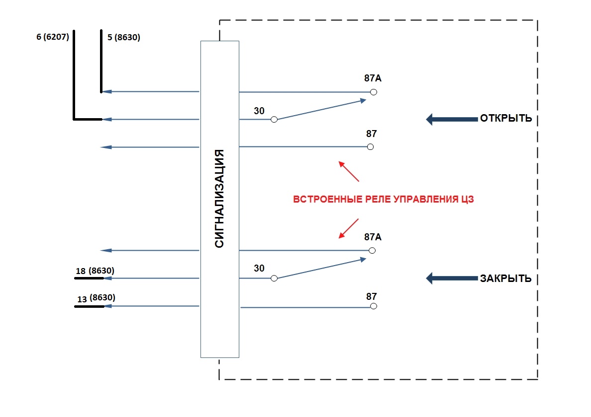

dfx
Сообщения: 125
Откуда: Тернопіль
СообщениеДобавлено: Чт Янв 16, 2014 22:13    Заголовок сообщения: Ответить с цитатой
Потрібна ще одна підказка
Правильне буде таке підключення???
 Просмотрено:  952 раз(а)

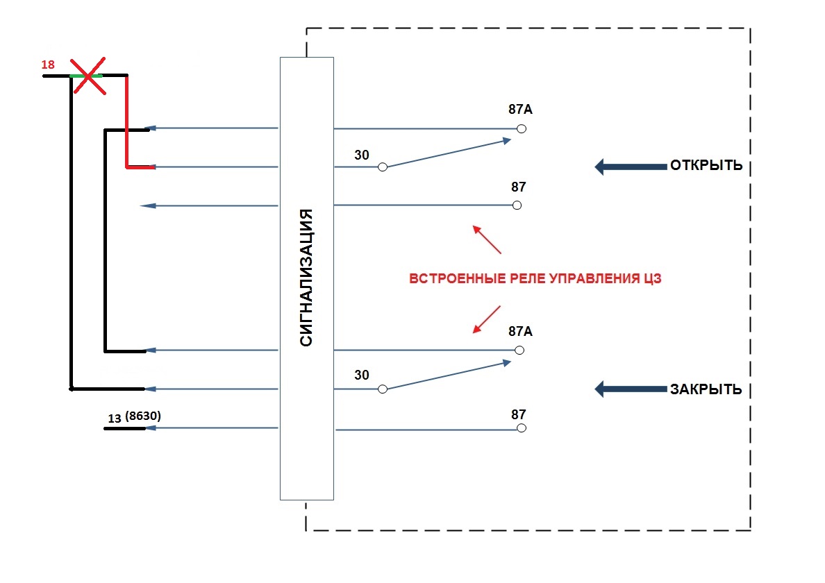

Simss
Зарегистрирован: 14.05.2011
Сообщения: 105
Откуда: Тут
Авто: Citroen Jumpy
СообщениеДобавлено: Вт Фев 04, 2014 14:29    Заголовок сообщения: Ответить с цитатой
dfx,мне хватило провода 18(8630) Его пришлось разрезать и подключить к нормально замкнутым контактам отпирающего реле, а нормально разомкнутые контакты запирающего реле подключены один на массу 13(8630), а второй на 18(8630) после разрыва провода.
dfx
Сообщения: 125
Откуда: Тернопіль
СообщениеДобавлено: Чт Фев 06, 2014 02:13    Заголовок сообщения: Ответить с цитатой
Напевно щось таке
але я вже зробив по 1 варіанту
ще такі питання:
1. як розмістити кінцевики на боковій і задніх дверях
2. де саме краще встановити плафон підсвітки багажника (задні сідушки закривають світло від плафону, врізаного в стелю)
3. де саме краще встановити сирену під капотом, а то не можу їй найти місце
напевно так
 Просмотрено:  545 раз(а)
