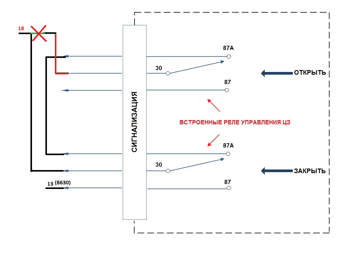

чи потрібно робити якусь діодну розвязку для кінцевиків (1 та 3) та кнопок управління ЦЗ (18 або 5 вхід блоку 8630)

Потрібна ще одна підказка
Правильне буде таке підключення???

dfx,мне хватило провода 18(8630) Его пришлось разрезать и подключить к нормально замкнутым контактам отпирающего реле, а нормально разомкнутые контакты запирающего реле подключены один на массу 13(8630), а второй на 18(8630) после разрыва провода.

Напевно щось таке
але я вже зробив по 1 варіанту
ще такі питання:
1. як розмістити кінцевики на боковій і задніх дверях
2. де саме краще встановити плафон підсвітки багажника (задні сідушки закривають світло від плафону, врізаного в стелю)
3. де саме краще встановити сирену під капотом, а то не можу їй найти місце
напевно так
