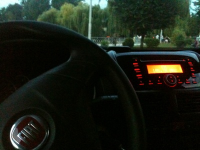

судя по фото у тебя добло в новом кузове, а у меня в предыдущем.

СообщениеДобавлено: Сб Авг 03, 2013 16:59    Заголовок сообщения: Re: Установка акустики в Добло Ответить с цитатой
kostya1332 писал(а):
Подскажите как можно поставить и куда лучше, нормальные колонки в Добло 2012 г.в., а то родные 10 уже слушать надоело. если можно подскажите где в донецке можно не дорого это сделать.
Ну я думал если у тебя добло 2012 года то тогда уж точно Нуово... А тут как бы и магнитола гуд и колонки нормальные...
 Просмотрено:  1032 раз(а)
Влюблен в Nismo sunny n13 Smile
