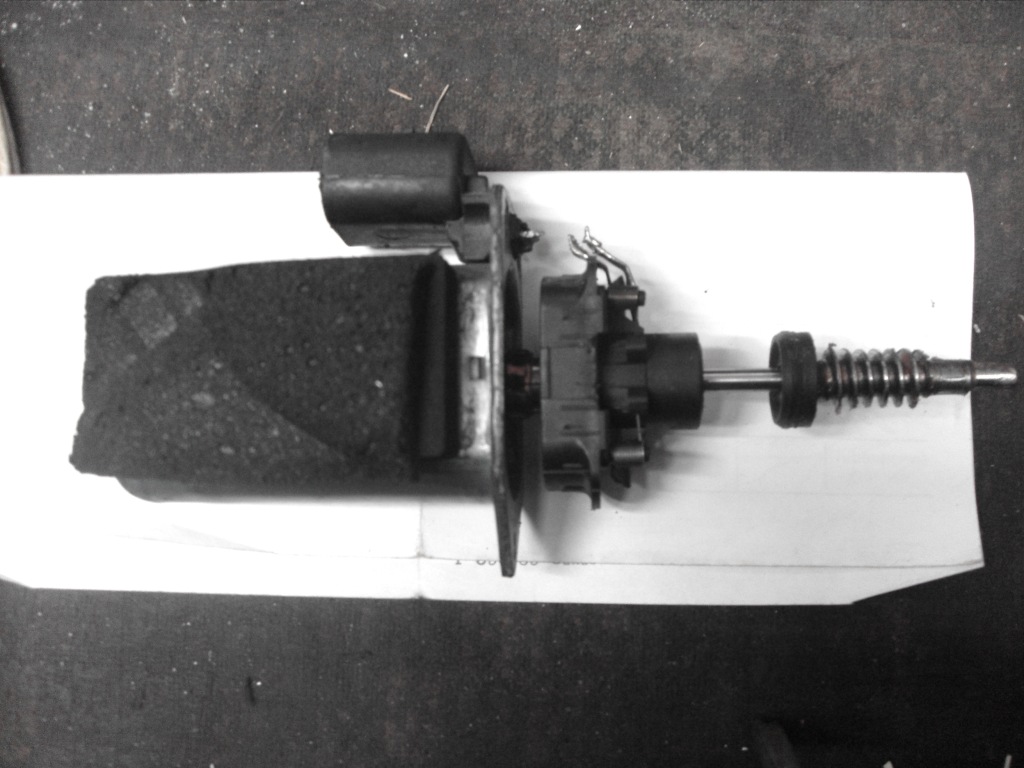

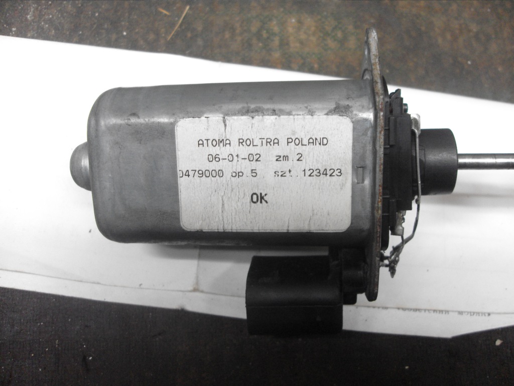

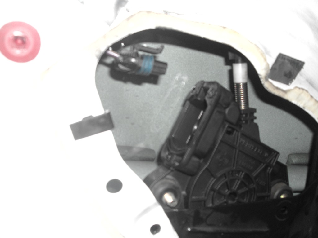

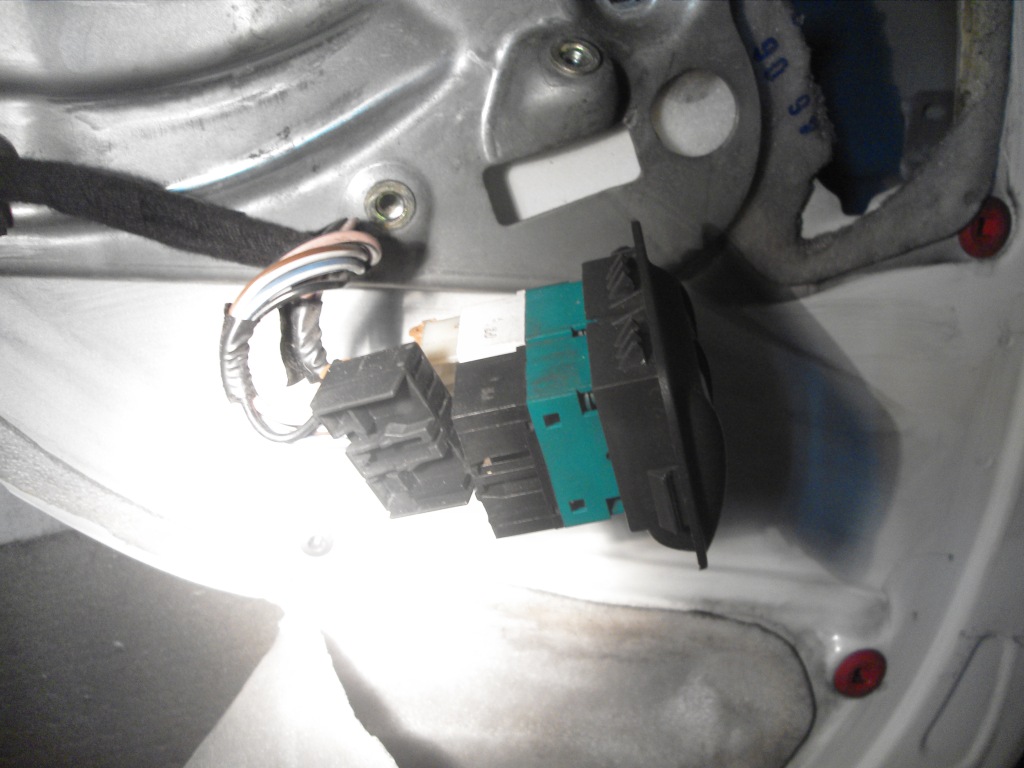

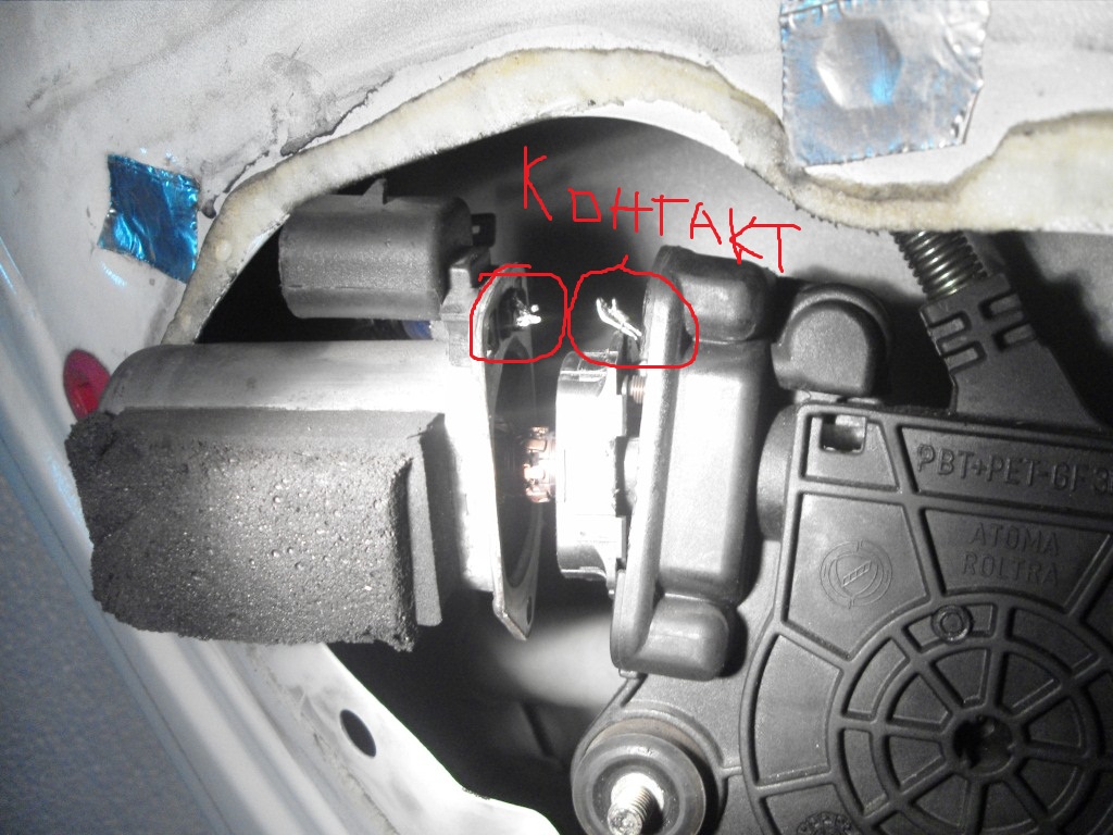

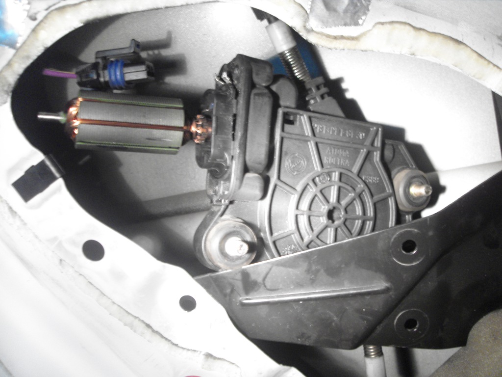

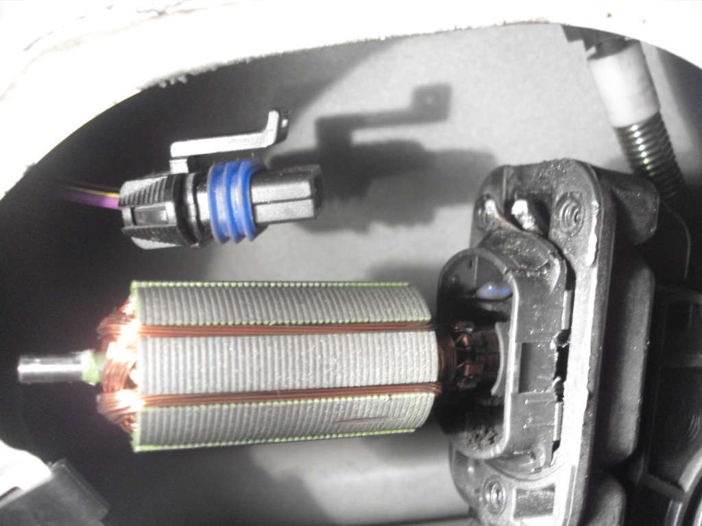

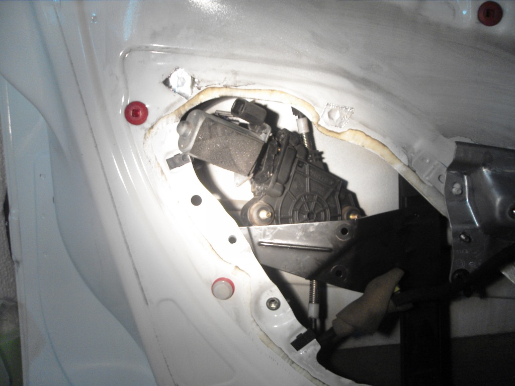

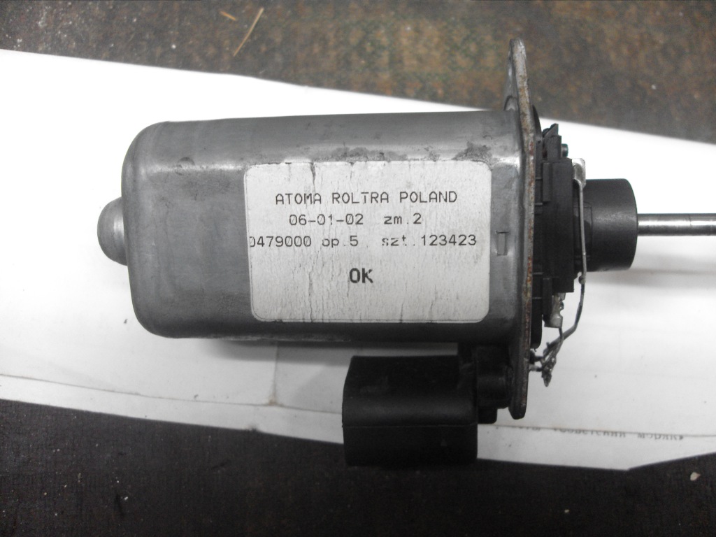

Сегодня трапылась история:поехал я на схождение-развал так как начало резину подкушивать после переборки-ходовки, менял только шаровые. Так вот механик который делал развал опустил стекло полностью чтоб руля туда-суда крутить удобно было. Он закончил, я выезжаю с гаража, зарываю окно а оно ни туда ни сюда, а на двори дубарь -2мораза а ехать 20км. Короче приехал домой давай разбираться,на опускание моторчик слышно как включается а на подъём нет, и понеслось предохр, кнопка, разём в двери, всё гуд. Снимаю дверную карту, разём с моторчика-питание есть значит моторчик, а к нему не подлесть стекло опущено!!! Открутил 3 гайки что держат механизм, вывернул механизм набок сколько можно было,чтоб добраться до болтиков моторчика, открутил их, потом распаял два контакта и снял моторчик. Аш только потом пошло стекло руками вверх!!!!
Непонятно в чём была причина всё протёр, помазал, спаял и всё заработало, щётки были в порядке. Обратно собирать легше-стекло то вверху.

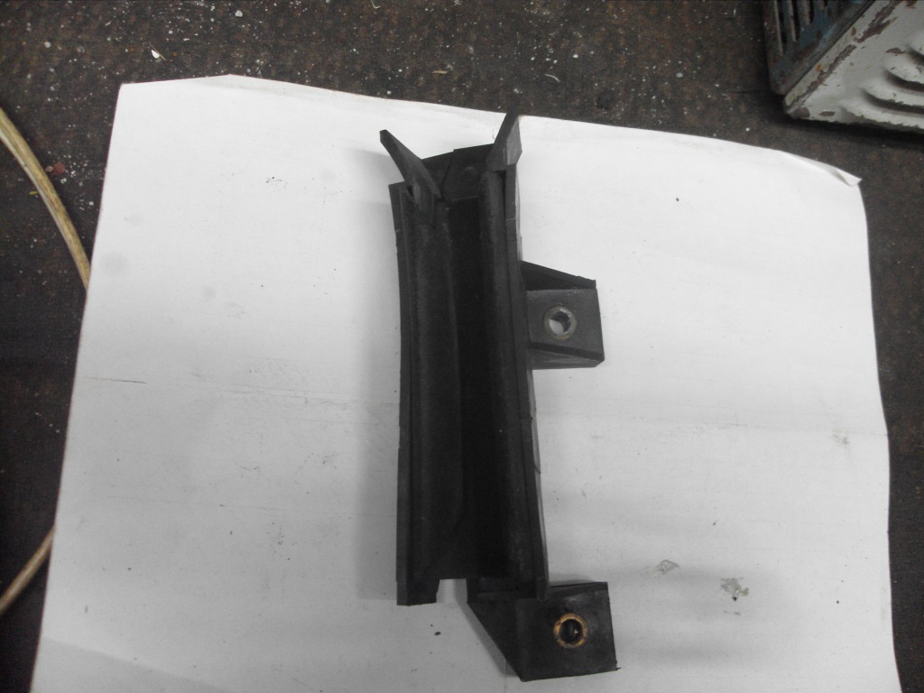

и ещё

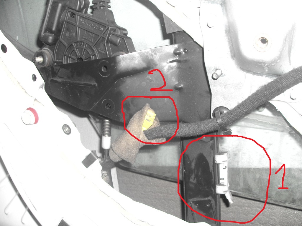

1, направляющая стекла
2, штекер на колонку

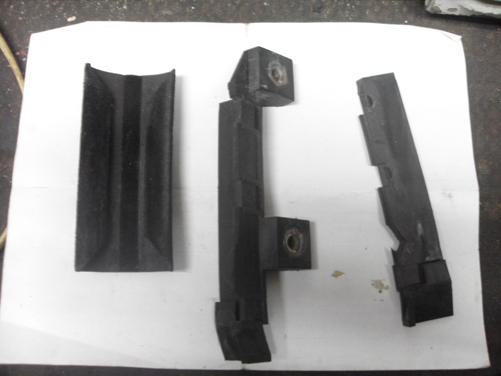

нашел в двери куски направляющей которая возле замка крепится
Взял паяльник спаял, поставил назад ООООО!!!!!держится Very Happy Laughing
