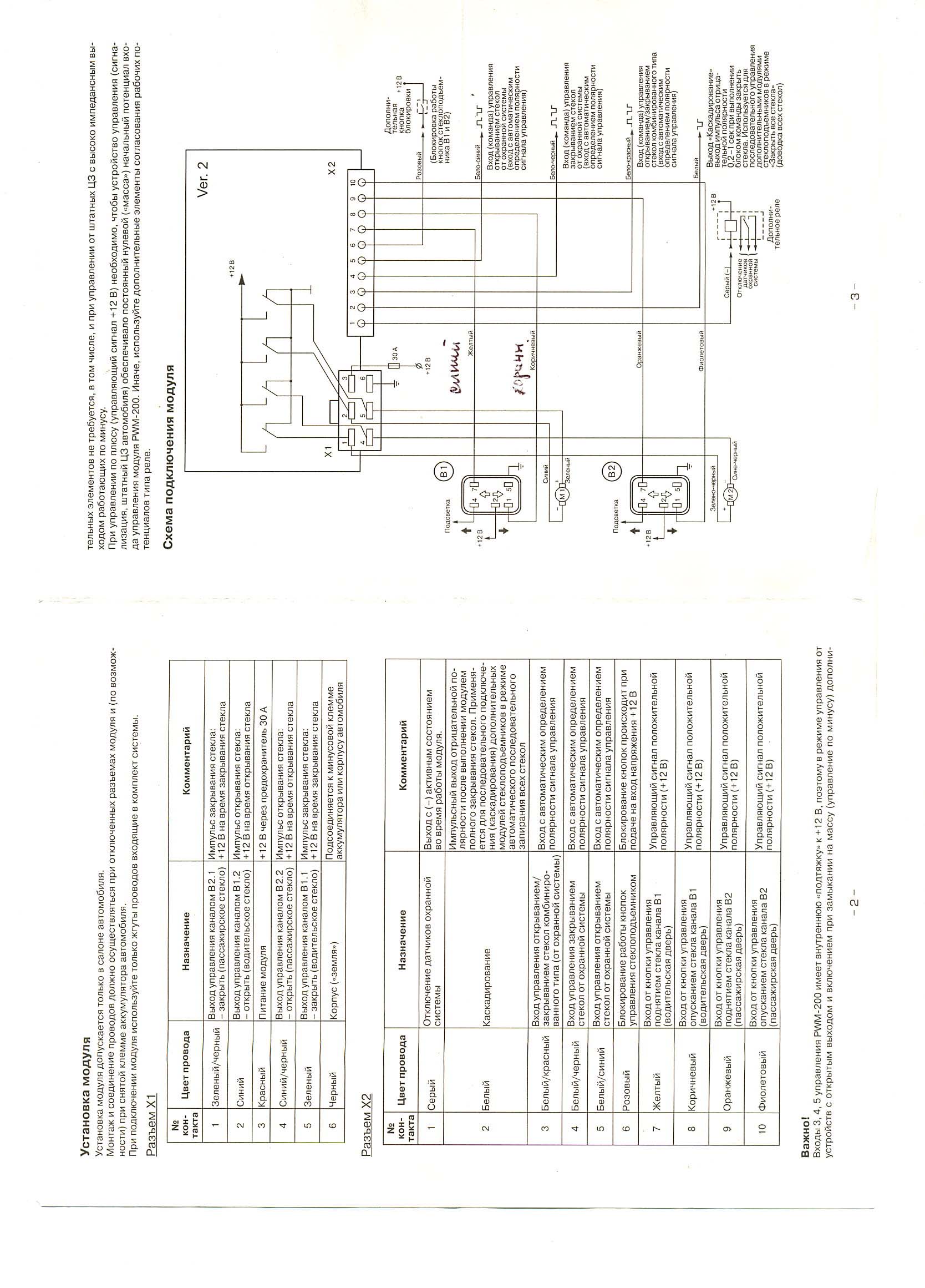

yurik
Зарегистрирован: 24.05.2008
Сообщения: 1378
Откуда: Буча Киевская обл
СообщениеДобавлено: Пн Авг 09, 2010 20:23    Заголовок сообщения: Ответить с цитатой
Схема будет в комплекте . рекомендую подключить логику . для развязки пассажирских кнопок используй диоды .
