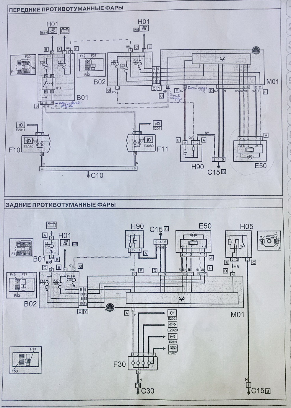

Подожди, у тебя основная цель подключить туманки или что бы горел индикатор на панели ? : )) Ты же знаешь что автоматом выключаются при выключении зажигания - так что этот индикатор как бы к одному месту, я чек-инжин вообще отключил так как езжу без одной лямбды Smile)

Vladimir_SF
а вот почему на схеме передних ПТФ нет ни слова про блок Н05 (включение габаритов, света) а ведь без включения габаритов ПТФ не включаются Confused

Ни че не скажу, книга дома, нужно глянуть схемы, лично у меня все давно переделано Smile).

вот смотри

Иван1985, попробуй сделать так:
В разъеме блока кнопок временно перемычкой соедени контакты 16 и 4. Включай зажигание, габариты, нажимай кнопку задних ПТФ – на панели должны загореться два индикатора ПТФ (зад и перед). Таким образом выяснить работает или нет.

Пробовал в этой колодке соединять 4,7 и 16 загораются только задние...
Вывод - либо вы не то смотрели, и провод до заднего разъема блока предов отсутствует, либо перепутали нумерацию разъемов, потому что если передние не загораются, то нет проводки до бк, который дает индикацию на приборку.

Ну и еще - проверь в подкапотке В01 где стоит реле ПТФ есть контакт 30, на него подается +12 от замка зажигания, контакт 15/54, возможно нет + который не попадает в мозг через обмотку реле, если реле работает, тогда нужно копать далее.

Провод 16-20 к заднему синему разъёму есть 2 раза тестером его прозванивал
Тогда смотри по схеме и проверяй что у тебя приходит из M01 (бк) в E50(индикация приборки). Есть вариант что отсутствует какой-то провод, идущий на приборку, из-за этого м.б.не загорается.
