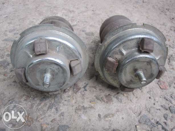

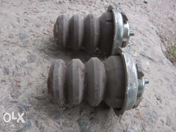

СообщениеДобавлено: Пн Июл 20, 2015 10:55    Заголовок сообщения: Помощь другу Ответить с цитатой
Всем здравствуйте! Извените за наглость ,ув. добловоды но может у кого завалялись старые не нужные, отработанные, порванные, отбойники задней подвески от фиат добло, Мне нужны только тарелки от них
Только отбойник нужен такой где резина с усиками защёлкивается в тарелку
Если не жалко подарите или за магар (пивко) Пересыл за мой счет Мой тел 099 628 12 95
Заранее спасибо!!!!!!!!!!!!!

СообщениеДобавлено: Пн Июл 20, 2015 11:18    Заголовок сообщения: Ответить с цитатой
andron36a
Те что на фотке из более новых моделей Добло 2?
Что у себя снимал-нет метал бортика 2см.как на фото.Не знаю на сколько важно? бросилось в глаза.Свои снимал-тарелки в хлам,на мусор.
