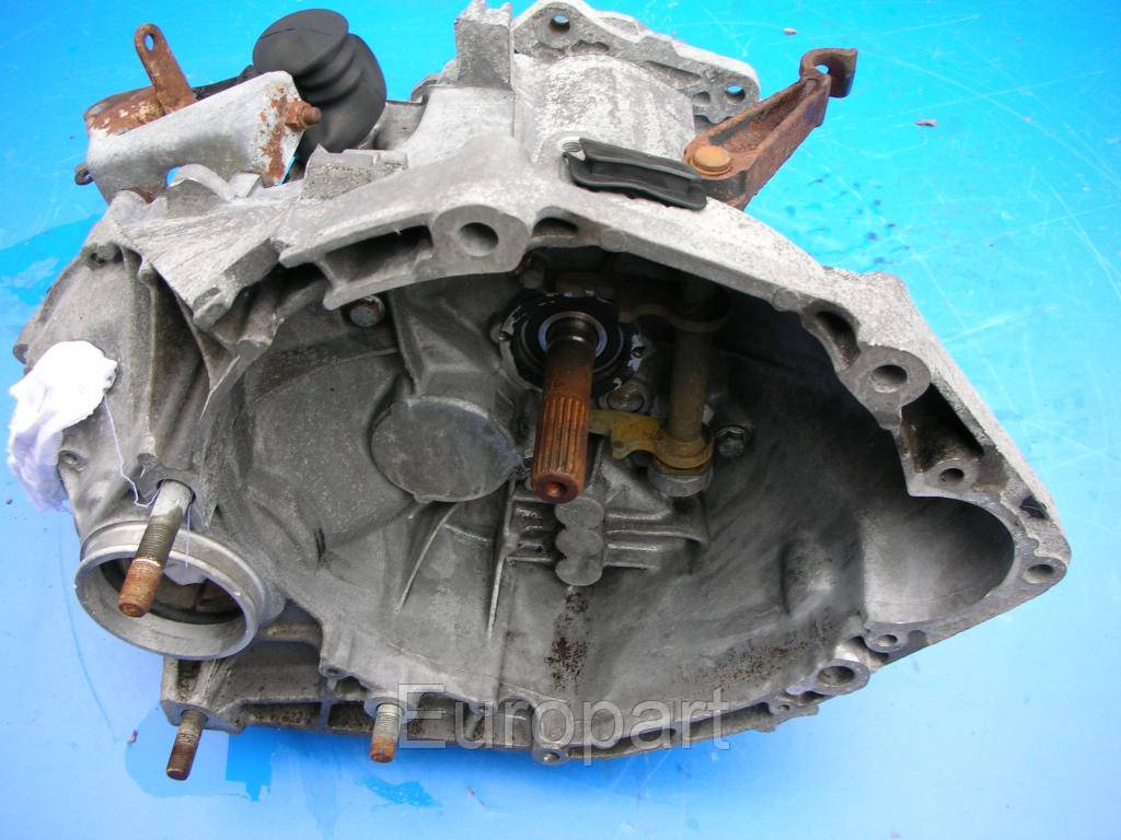

Лёцик
Ты б фото коробки выложил,знающие люди подскажут. А тришипы разные бывают.
Лёцик
Возраст: 34
Зарегистрирован: 01.07.2015
Сообщения: 10
Откуда: Мариуполь
Авто: Москвич 2141
СообщениеДобавлено: Чт Июл 16, 2015 21:55    Заголовок сообщения: Ответить с цитатой
вот точь в точь как с сайта
