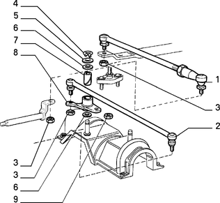

а шо за "вертолет"? не могу никак понять, счас у меня стоит вот такая кпп
http://www.natetra.ru/i/m/1000191381017_740819.jpg
с тришыпами а есть еще от ритмо с одним нижним рычагом как на кадете и тоже тришып[/img]

вертолёт это резино-металический шарнир с двумя шпильками вниз и одной вверх,причем эти шпильки шарнирные. Вот он под 3 номером. Чтоб сделать верхнее переключение надо все что на картинке
 Просмотрено:  525 раз(а)
