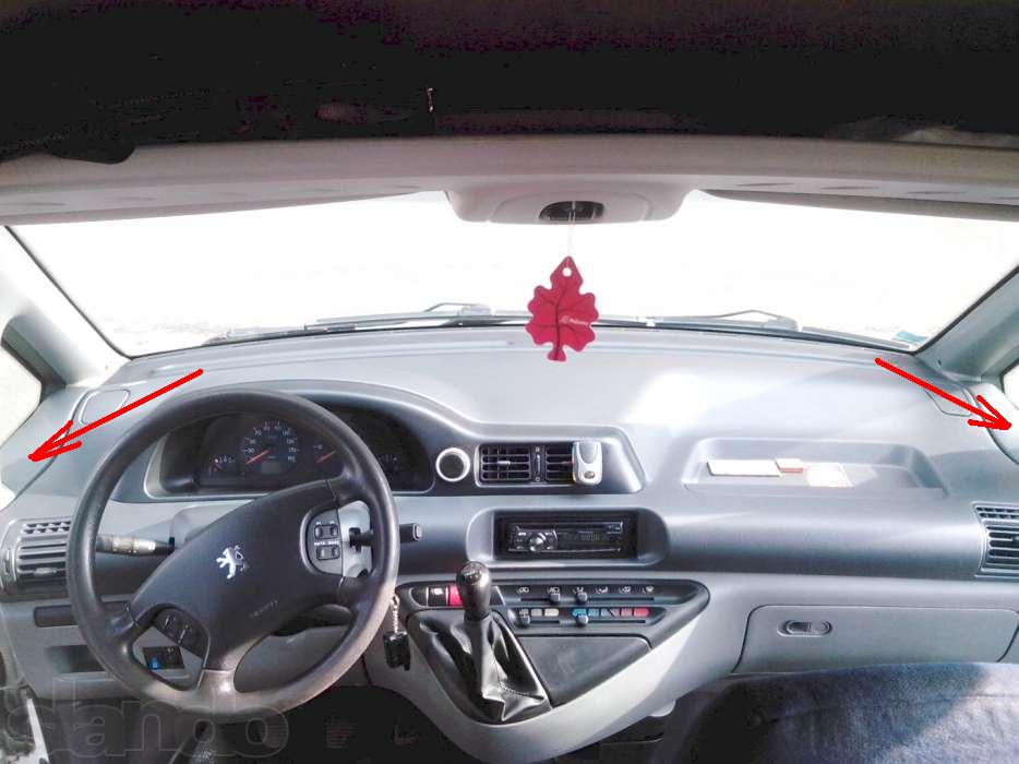

Всім привіт!
Люди, хто знає як зняти пластмаси (на фото позначені стрілками), а то сам не можу допетрати, викручую болта біля лобового і таке фраження що їх щось знизу тримає. Можливо панель потрібно знімати?
Дякую.

zheneva писал(а):
Всім привіт!
Дякую.
Там они поддеваются и снимаются,на клипсах вроде.Снимал их,ничего не откручивал снизу.А что торпеду решил снять,самому нужно снять,что-то стучит в торпеде на скачках между средними воздуховодами и лобовым стеклом.
