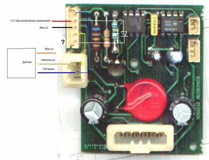

Есть проблема. Авто дорестайловое, был когда-то трос спидометра.
Кто-то вкорячил послерестайловый двиг, трехконтактный дачтик спидометра и торпеду от Темы.
Собственно с датчиком я разберусь, а вот распиновки разъема спидометра (блок навешен сзади на панель приборов тремя саморезами и соединен пачкой проводочков с механизмом спидометра и самой приборкой) найти не могу. Схем послерестайловых кром не нашел, а в схемах Темы, ну я б убил того кто их рисовал. Ни номеров разъемов, ни номеров проводов в разъеме, нифига.
Выручайте, у кого есть хоть какая-то инфа по расключению на панели приборов концов датчика спидометра.

Блок, который прекручен к плате тремя саморезами есть усилитель сигнала спидометра

есть это, по этому всё сработало, массу на датчик пофиг где цеплять, работает, главное, чтобы она была, Питание с платы на синем при отключенном датчике будет будет чуть ниже 12 вольт.
Мысли не мои, это и под руководством Croma всё воплотил в жизнь.

Огромное спасибо, я чет думал что нижний разъем на 6 выводов нужно тулить.
А на "малыша" на два контакта не обратил внимание...
