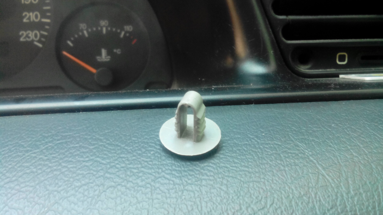

Потрібні пуклі, які тримають обшивку даху в оригіналі. Короткі. 10 штук. Може хто має, або знає, де можна придбати?

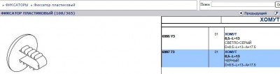

Глянь, такі?:
http://exist.ua/price.aspx?sr=-4&pcode=6995+Y3
http://exist.ua/price.aspx?pid=6F301083&sr=-4
