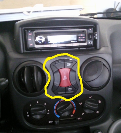

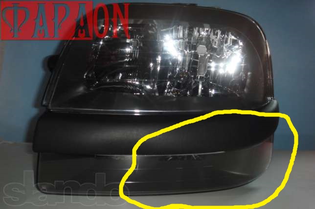

Подскажите пожалуйста:
Если я куплю новые фары с туманками и поменяю кнопку в салоне, будет светить у меня или нужно еще проводку кидать?
