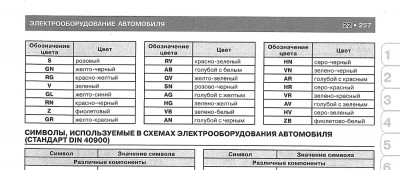

mirrors_07 писал(а):
Не могу найти расшифровку цвета проводов электрической схемы Добло, может кто поможет? Буду очень благодарен!

СообщениеДобавлено: Пн Май 18, 2015 21:30    Заголовок сообщения: Ответить с цитатой
@Саня@
Спасибо большущее!!! Drinks or Beer

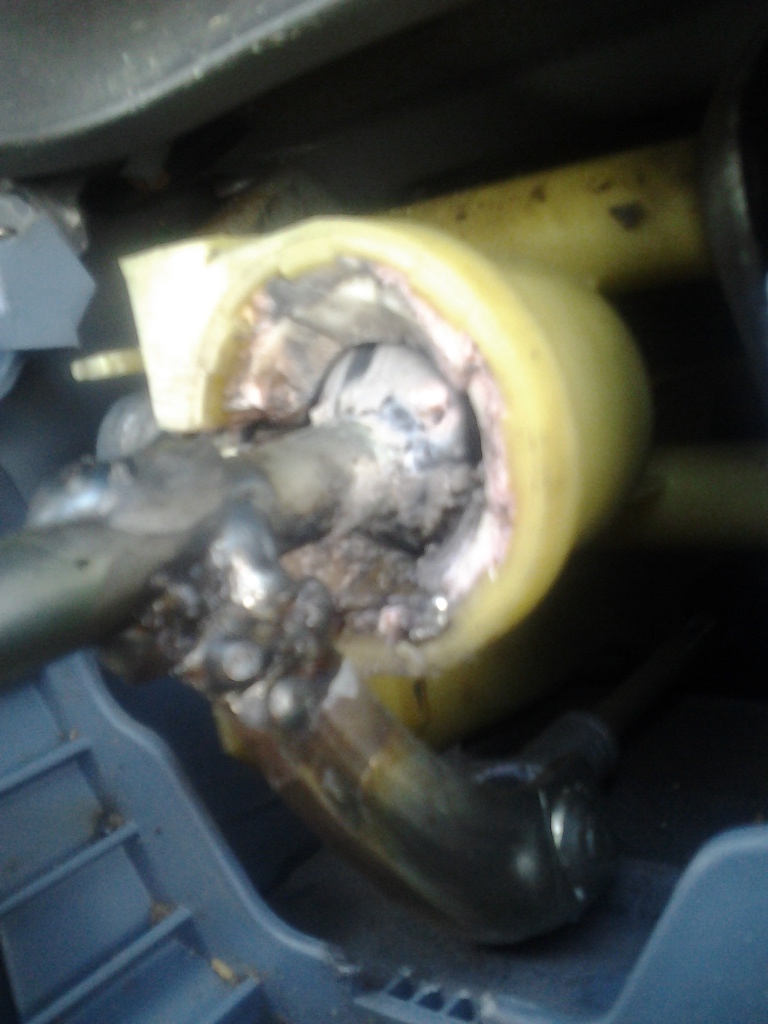

Блин! Снова потерял и не могу найти. Какая смазка сюда мажется?

@Саня@
Смазку можна брати будя якого виробництва, наприклад, літієву від HI-GEAR.
На Вашому фото видно, що куліса варена. Бачив таке на багатьох Добло, це як потрібно їздити щоб її поламати?

Stormman писал(а):
@Саня@
Поломка кулисы дело времени... Чаще всего возникает в холодное время года - зимой, когда тросы КПП примерзают к кожухам из-за испорченных пыльников. Владельцы добликов пытаясь включить передачу на примерзших тросах розшатуют рычаг переключения передач, тем самым кончают кулису. Мне такой подарочек достался от предыдущего владельца, и выскочил он летом стоя на светофоре. Лечится очень просто - свариванием, минимум затрат, больше испуга Very Happy

У меня тож вареная... место проклятое Very Happy
