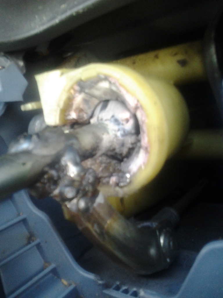

Блин! Снова потерял и не могу найти. Какая смазка сюда мажется?

@Саня@
Смазку можна брати будя якого виробництва, наприклад, літієву від HI-GEAR.
На Вашому фото видно, що куліса варена. Бачив таке на багатьох Добло, це як потрібно їздити щоб її поламати?

| Stormman писал(а): | @Саня@
На Вашому фото видно, що куліса варена. Бачив таке на багатьох Добло, це як потрібно їздити щоб її поламати? |
Поломка кулисы дело времени... Чаще всего возникает в холодное время года - зимой, когда тросы КПП примерзают к кожухам из-за испорченных пыльников. Владельцы добликов пытаясь включить передачу на примерзших тросах розшатуют рычаг переключения передач, тем самым кончают кулису. Мне такой подарочек достался от предыдущего владельца, и выскочил он летом стоя на светофоре. Лечится очень просто - свариванием, минимум затрат, больше испуга

У меня тож вареная... место проклятое

Heet
lion007
В мене на попередньому добло теж була варена, коли купував цей добло уже знав на що звертати увагу
