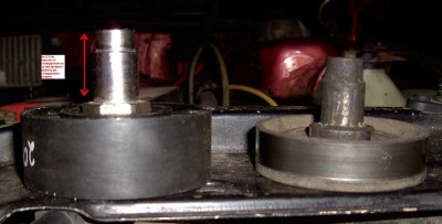

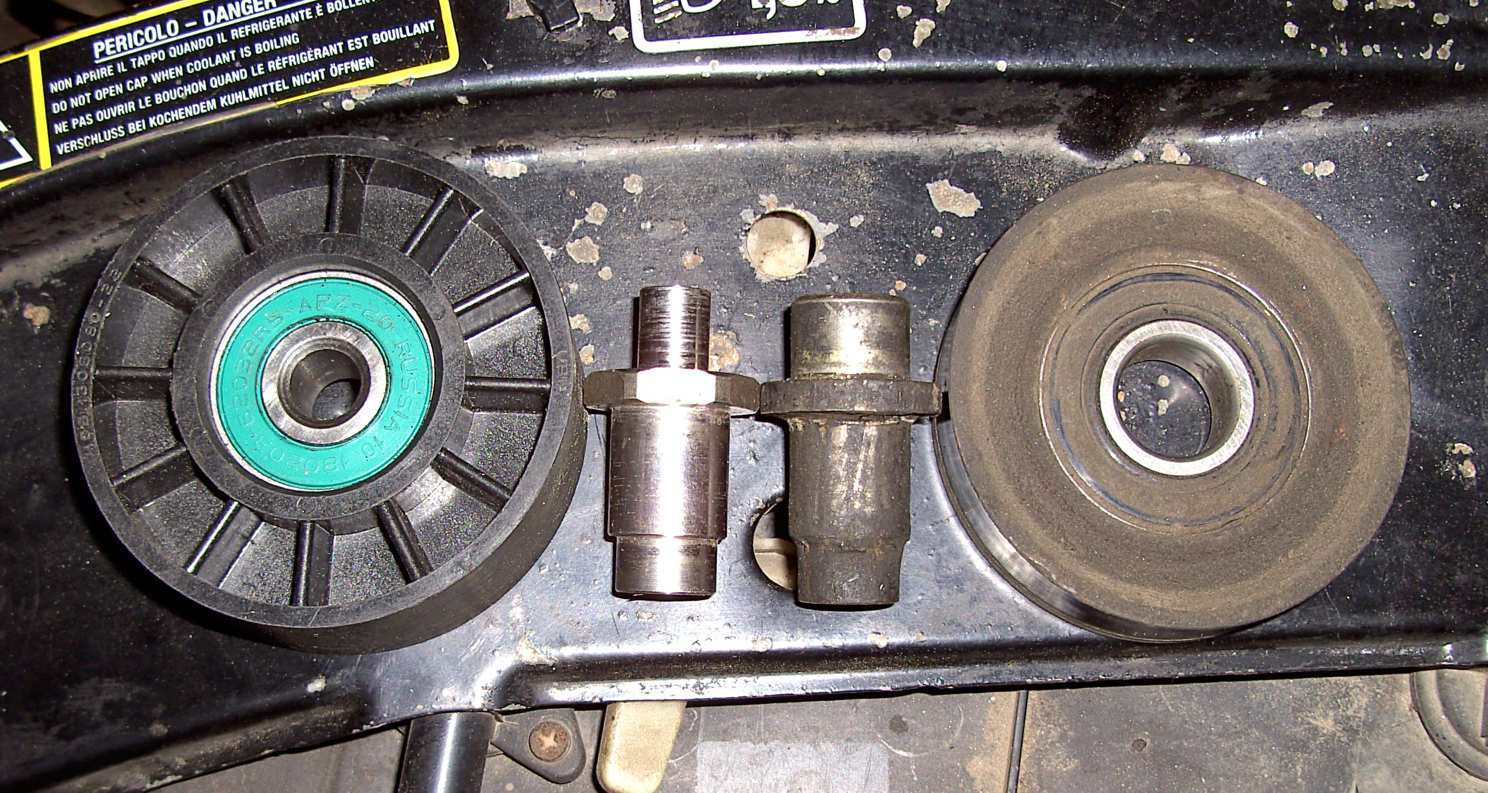

Речь пойдёт про ролик тот , что натягивает ремень генератора и помпы . Тех кто считает колхоз абсолютным злом - дальше может не читать , а те кто не абсолютным ...
Так вот зашумел у меня данный ролик . Первым делом побежал в магазин за новым . Мне показами пластмассовый польский за 146 грн. или предложили привести за два дня металлический за 295 грн. - я был мягко говоря в шоке . Стал исследовать другие точки , а там +30 - +60 грн . в зависимости от жадности барыги . Тут в памяти всплыло , что кто то менял на газелевский двигатель ЗМЗ 406 вроде. Зашёл на газ-форум и вычитал , что не в коем случае нельзя брать усиленный с большим подшипником (кустарное производство)- может зашуметь и через 100 км , а заводские с маленьким подшипником ходят по 50-60 тисяч и стоят в 2,5 раза дешевле . Зашёл в первый попавшийся магазин авто запчастей и за 27 грн купил пластиковый ролик от газели (усиленный стоил 68 грн.) . Сняв свой родной (металлический) понял , что газелевский ролик имеет меньший внутренний диаметр и нужно или родную втулку сточить или новую выточить . Мне за 24 грн с нержавейки выточили новую . Итого за всё 51 грн , работы по замене производились самим за 30 минут (можно и быстрее , но я никогда туда не лазил) , а движок опять шепчет .
При детальном осмотре родного пришёл к выводу , что подшипник можно перепрессовать на новый и мастера это подтвердили , но по деньгам будет приблизительно тоже .
| Вся втулка укорочена на 2,5 мм . Видно , что газелевский ролик шире , но это не важно |

Perepic Италоманьячище
Возраст: 43 Знак зодиака:  Зарегистрирован: 15.02.2008 Сообщения: 4742 Откуда: Харьков, Киев
Добавлено: Вт Дек 22, 2009 13:09 Заголовок сообщения: |
Подтверждаю. Подшипник легко находится и перепресовывается. У меня стоит шариковый маде ин раша, и уже, кста, умирает.

Furik Amico
Возраст: 41 Знак зодиака:  Зарегистрирован: 12.05.2015 Сообщения: 11 Откуда: Хмельницкий
Авто: Fiat tempra
Добавлено: Пт Май 15, 2015 11:54 Заголовок сообщения: |
| На днях перепресовал подшипник на старом ролике, правда подшипник не покупал, у тестя были старые залежи подшипников с германии, затрат ноль, времени час.
