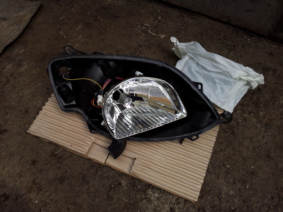

СообщениеДобавлено: Вт Апр 21, 2015 19:35    Заголовок сообщения: Ответить с цитатой
В общем какая-то беда в самой фаре...
Плюс поворота приходит и замена цоколей вместе с лампой слева на право ничего не дало(((
От сюда вопросы:
1. Фпару без снятия бампера реально снять?
2. Кто разберал фару?
Сообщения: 17312
СообщениеДобавлено: Вт Апр 21, 2015 19:46    Заголовок сообщения: Ответить с цитатой
Зачем фару ломать, что там может быть кроме отражателя и рассеивателя, разве там лампа и патрон к ней намертво заделаны? Лампа вынутая из фары, ЛЮБАЯ, но с патроном должна всегда работать, не ищите там, где нет ничего!

evo
Зарегистрирован: 21.12.2009
Сообщения: 2034
СообщениеДобавлено: Ср Апр 22, 2015 03:24    Заголовок сообщения: Ответить с цитатой
Vaschek всё есть!
Там страшно глупое подключение цоколя вместе с лампой к фаре!
Боюсь, что отломался один контакт(((
baxxter спасибо, освежили мне память!
Александр Васильевич провода все идут внутри фары!
 Просмотрено:  423 раз(а)
Сообщения: 17312
СообщениеДобавлено: Ср Апр 22, 2015 06:54    Заголовок сообщения: Ответить с цитатой
И каждый раз для замены лампы надо вот так карячиться?
