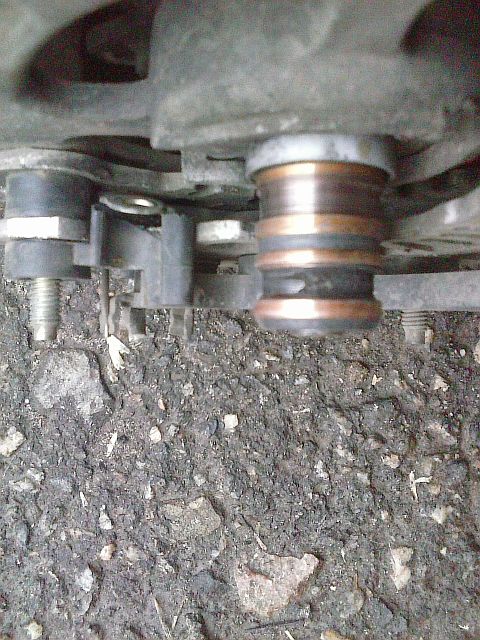

Ванек писал(а):
вот такая проблемка прогорело медное кольцо на якоре..говорят копец якорю......
Как понимать "прогорело" ? Там гореть нечему, может протерлось щеткой? Фото бы показали, иначе сложно дальше говорить.

Ванек
Зарегистрирован: 26.08.2012
Сообщения: 130
Откуда: Кировоград
Авто: Фиат-добло 1,9Д
СообщениеДобавлено: Ср Апр 01, 2015 21:46    Заголовок сообщения: Ответить с цитатой
Мужики!!!загрузить фото пытался вставить но они оказались тежёлыми а зжимать я не научился.Проблема слава Богу решилась малой кровью на якоре кольца протёрлись их хлопцы заменили какая то пластмасовая штука на которой те же колечка только новые 175гр.. заменили щётки 75гр. поставили на стенд показало 14,3вт за всё заплатил 360гр.Поставил, завёл, на клемах аккумулятора 14вт.всё работает,вот только генератор порядком нагрелся.думаю это следствие розряженного аккумулятора.Всем кто откликнулся в теме спасибо!!!!

СообщениеДобавлено: Вс Апр 05, 2015 22:25    Заголовок сообщения: Ответить с цитатой
ага вот и фото
 Просмотрено:  242 раз(а)
Сообщения: 17347
СообщениеДобавлено: Пн Апр 06, 2015 08:20    Заголовок сообщения: Ответить с цитатой
Всяко видел, но такое??? Shocked Сколько лет генератору?

Сообщения: 17347
СообщениеДобавлено: Пт Апр 10, 2015 07:21    Заголовок сообщения: Ответить с цитатой
Зачем напильник? Могли что угодно, хоть от троллейбуса, хоть что, мало ли мусора умельцы держат в закромах. Поставите твердые от какого-то совкового генератора или двигателя, и эффект будет гарантирован- см. фото. Или же щетка пилила корневой частью, где вывод заделан, там тверже, как правило. При замене щетки всегда надо на твердость хоть примитивно проверять, но чаще бывает по А.Т. Твардовскому про ходики-...сунул, дунул и пошли!...
