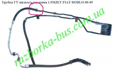

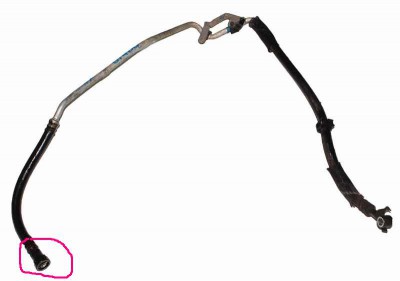

Не хочу создавать новую тему, решил написать сначала здесь. Добло, 2008 г.р. Нужно было сменить масло ГУР. Механик не смог рассоединить быстросъемное соединение шланга (находится под бампером). Там принцип такой же, как и при замене топливного фильтра: нажимаем на две белые "пимпочки" стопорного кольца на шланге, 2 стопора расходятся и рассоединяем. Было видно, что один стопор отошел, второй - нет. Даже при механическом воздействии на него подручними средствами он едва двигался с места. Механик предположил, что могла попасть грязь под него. В общем, дальше снимать он побоялся. Сказал, что отдельно дожны продаваться эти стопорные кольца. Если кто-то знает где они продаются (особенно вопрос к разборщикам), или что можно сделать в этом случае еще, прошу оказать содействие. А менять шланг из-за копеечной детали, по моему мнению, не комильфо. Да и стОит он.

evgend
Если у тебя на ГУР такая же фишка, как на топливном фильтре, то могу помочь - есть такие фишки. В любом случае, сделай фото. И да! В тех фишках, что у меня, стопорное кольцо есть неразъемная часть фишки. Даже не знаю, как можно его поменять. На фишке топливного фильтра пластиковый ёршик под Ду=7мм.

СообщениеДобавлено: Вс Мар 22, 2015 20:06    Заголовок сообщения: Ответить с цитатой
А зачем его там снимать. Снимите обратку с бачка,подставте ёмкость,заведите мотор,и крутите рулём,пока не будет идти масло. Потом льем новое,как толькько пошло,подсоиденяем обратно ,и заливаем в бак при этом крутим руль,до тех мер пока масло не будет уровень,

СообщениеДобавлено: Вс Мар 22, 2015 20:36    Заголовок сообщения: Ответить с цитатой
borel1990 писал(а):
evgend
В том-то и дело, что она больше, чем на фильтре. А фото сделать "тормознул". Вот примеры фото из нета. Деталь в "кружке".
