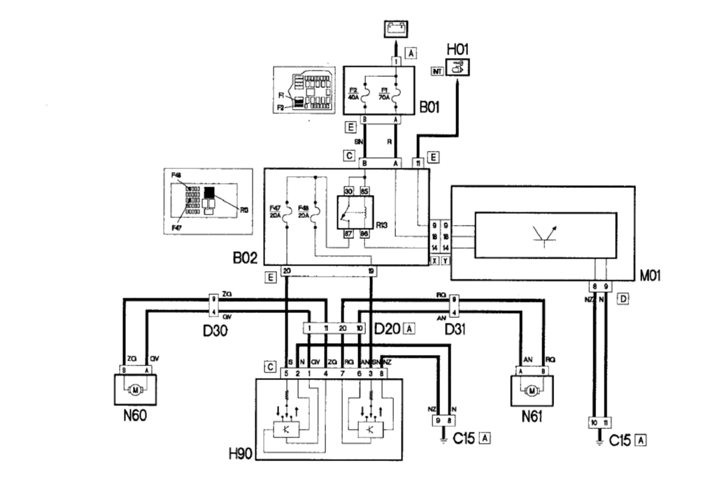

Cava_cd писал(а):
grv864 писал(а):
Cava_cd писал(а):
Как вышел- пока отложил установку.
Просто времени было мало и место было неудобное( где машина стояла).
А вообще я думаю переделать питание на кнопки поставить задержку на отключение питания.
она то есть эта задержка,но только открыл дверь,и все,уже стекла не опустишь,не подымешь.Если бы найти,где этот провод,который дает сигнал,что дверь открылась,и отключает стеклоподъемники,и отключить его совсем.
и у меня она есть.
Эта задержка запрограммирована в центральном контроллере.
Ее не уберешь (задержку). А провод который говорит что дверь открыта тоже нельзя резать это провод от датчиков открытия двери.
Схема доводчиков которые стоят в дверях
 Просмотрено:  235 раз(а)
Cava_cd
Зарегистрирован: 22.03.2013
Сообщения: 49
Авто: Fiat Doblo
СообщениеДобавлено: Пн Фев 09, 2015 18:35    Заголовок сообщения: Ответить с цитатой
как видим реле 13 отвечает за питание всей цепочки. А управляется оно от ЦК.
Можно это исправить. Если установить дополнительное реле времени параллельно реле Р13

если реле закоротить?Что бы не отключалось питание!R13
Cava_cd
Сообщения: 49
Авто: Fiat Doblo
СообщениеДобавлено: Пн Фев 09, 2015 18:41    Заголовок сообщения: Ответить с цитатой

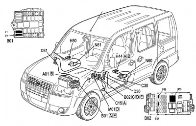

Расположение элементов
 Просмотрено:  207 раз(а)

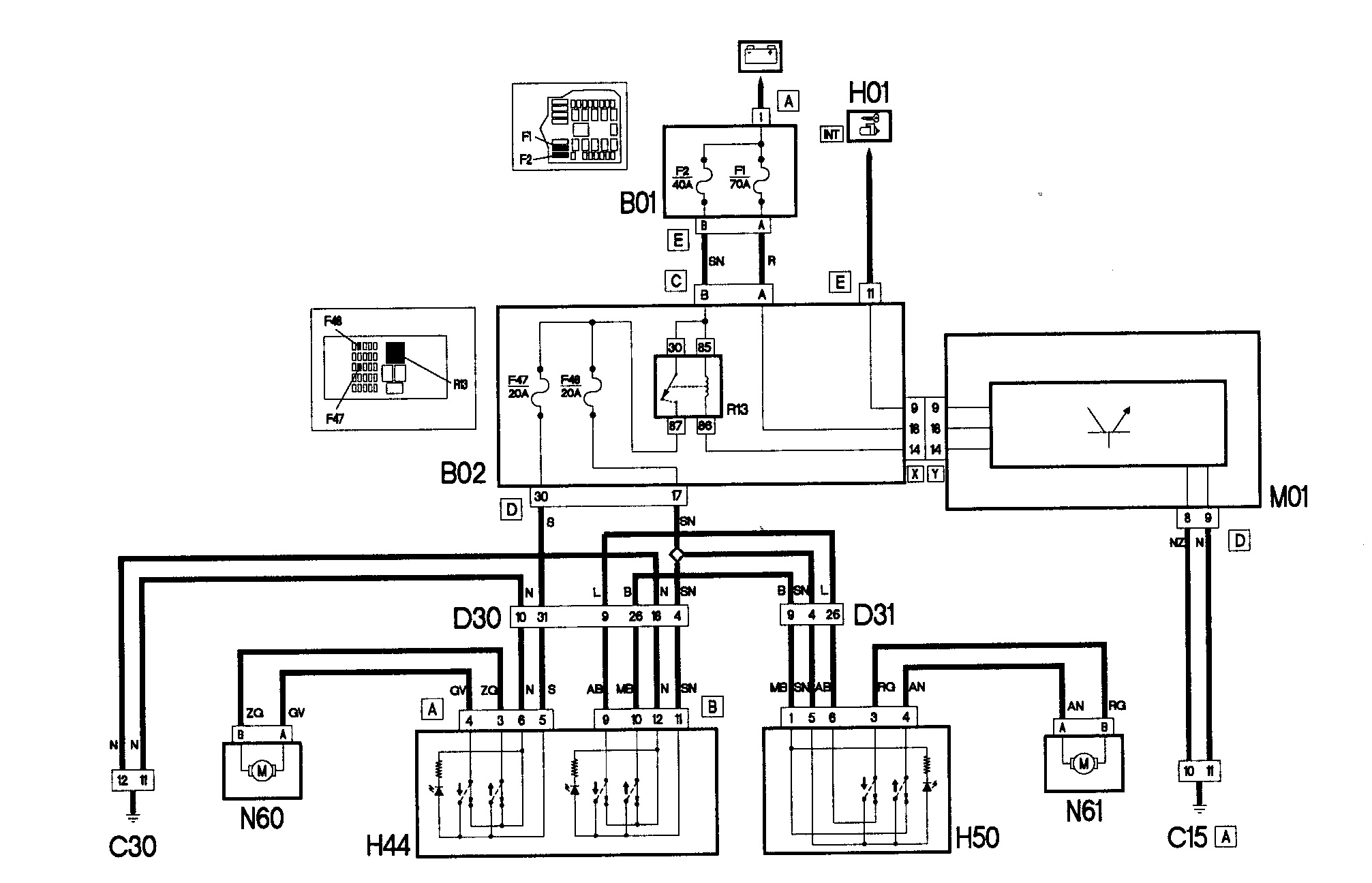

grv864 писал(а):
Cava_cd писал(а):
тогда у вас будет постоянная утечка тока. Что приведет к разряду
аккумулятора.
Из-за чего ?если на лапках 87-30,реле поставить перемычку ,оно будет клацать,но питание будет постоянное.На других машинах,где не отключаются стеклоподьемники,акум не разряжается!
У вас в кнопках есть лампочки, они и будут))
А схему приложил для сравнения.
Как видим тут умные кнопки.
схема с машины где возле аварийки.
 Просмотрено:  194 раз(а)
