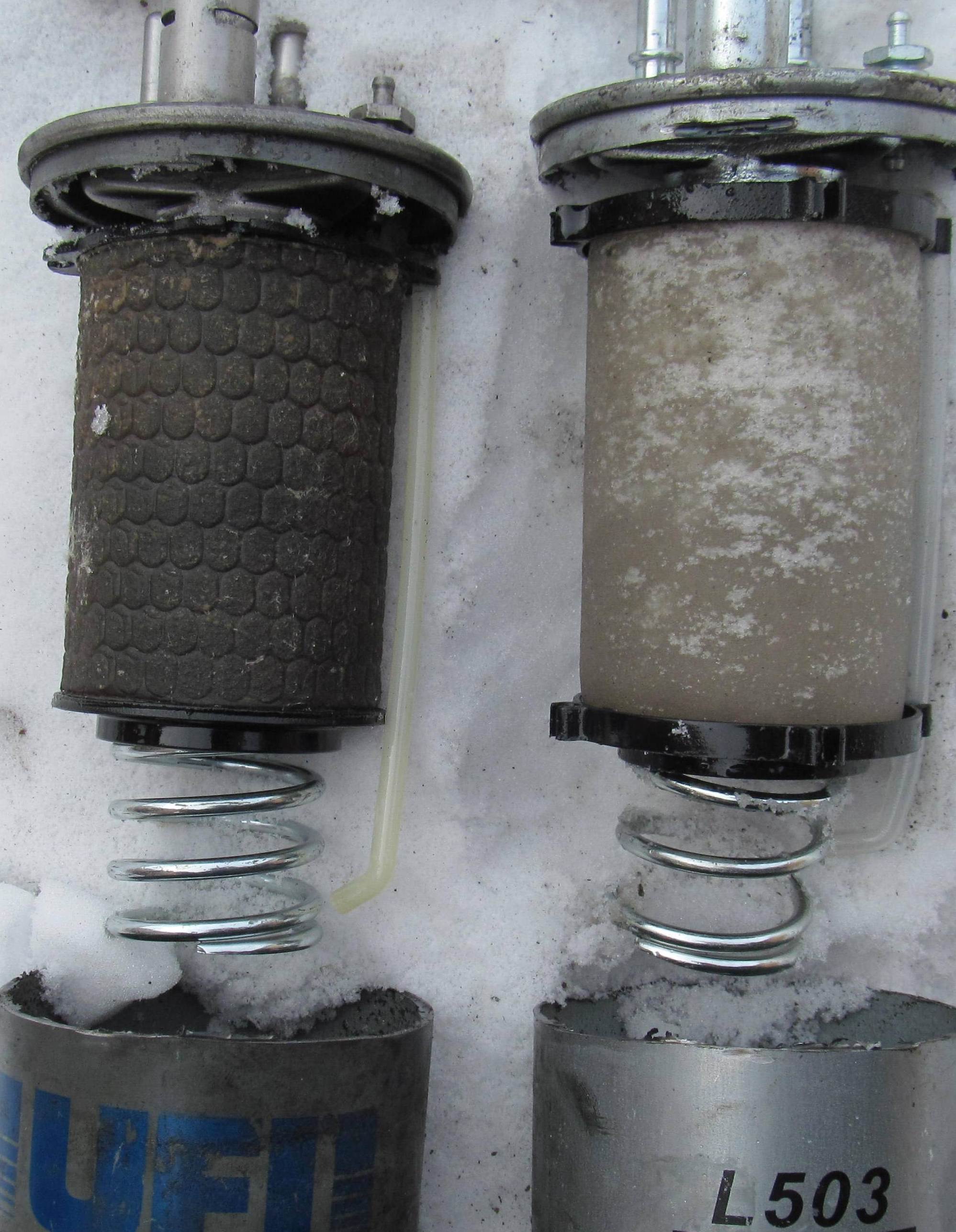

фотосравнение ufi против champion
всем доброго времени суток,раз пошел такой диалог вставлю своих 5 фотографий
насчет ворсистости то уфи намного больше разлазится и никакого улавливателя ворса там нету
 Просмотрено:  246 раз(а)
получается что топливо входит внутрь картриджа и просачиваеться наружу,а штуцерок на крышке предназначен не для удаления воздуха,а для удаления ВОДЫ из фильтра

вобще конструкция фильтров мне не нравится,но что имеем то имеем,если есть вопросы могу сфотграфировать места которые когото интересуют,пациенты в разрезе лежат в гараже

забыл сказать ,говорили мне одни мастера,что у чемпиона пропускная способность войлока 20 микрон,а у уфи 2 микрона правда это или нет незнаю,ваши версии

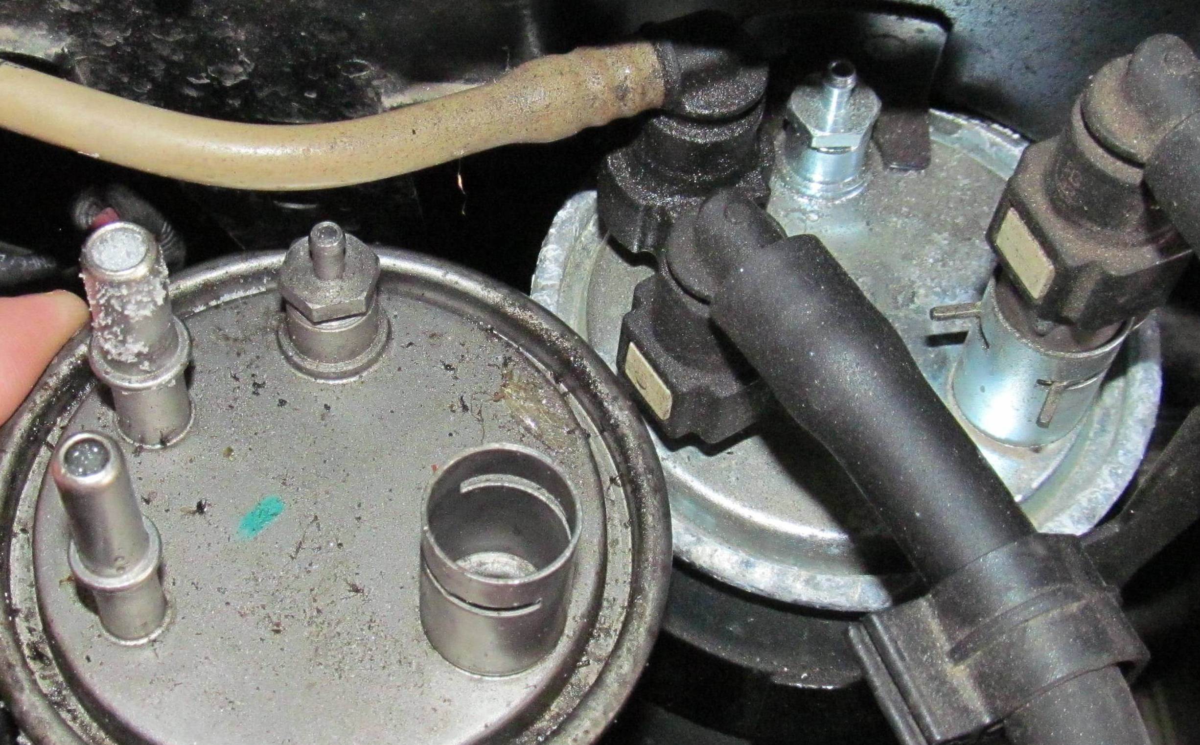

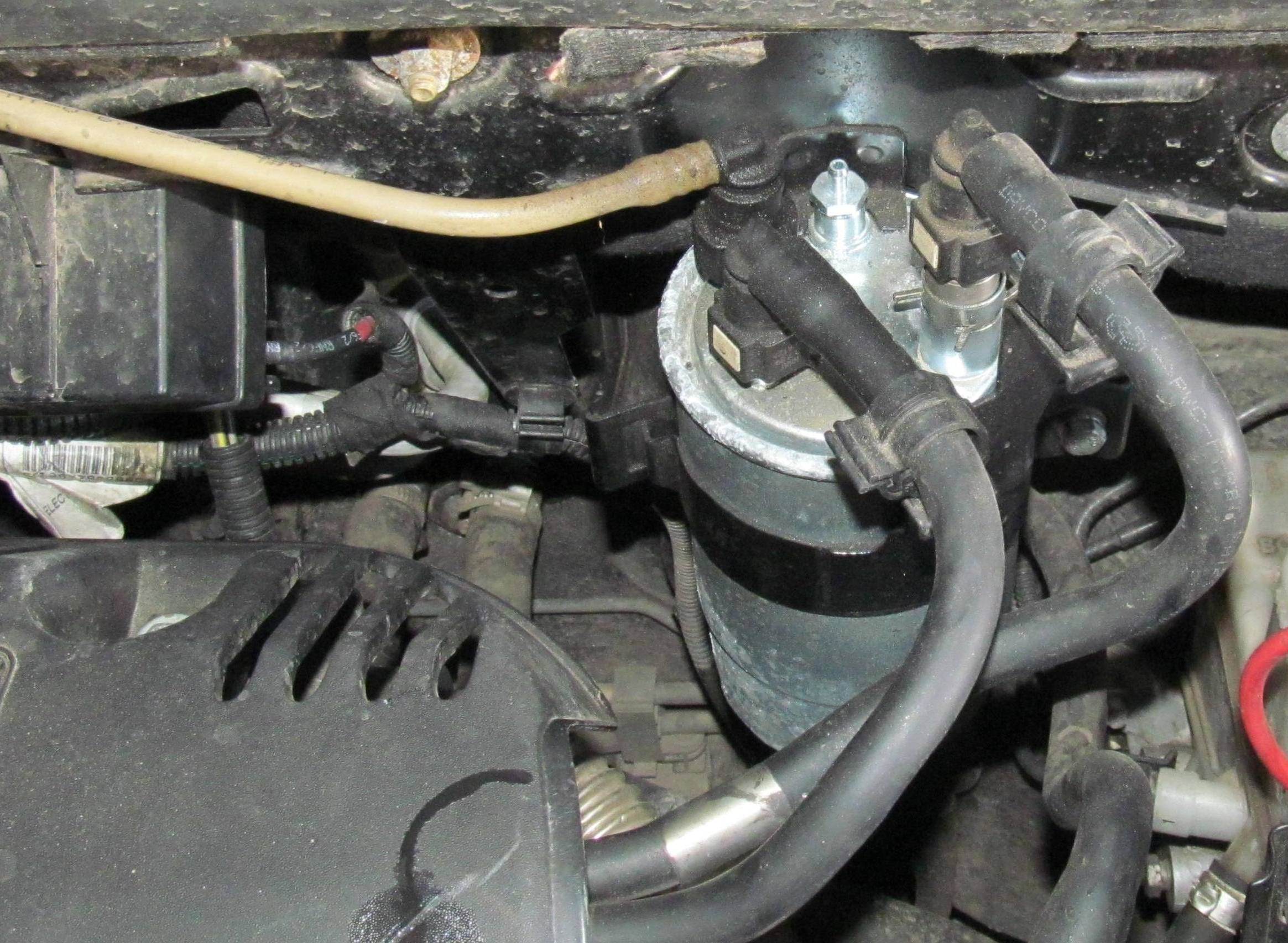

если-бы фильтрация топлива происходила как на рисунке указаном выше я бы согласился но,,,фильтрующий элемент уфи был наполовину забит блотом внутри болотом что доказывает что фильтрация происходит не как у всех нормальных фильтров
желтая трубка подвод топлива из топливного бака,далее против часовой стрелки-трубка подачи дизтоплива к ТНВД следующая трубка подвода топлива от топливоподогревателя к фильтру и наконец штуцерок слива воды
 Просмотрено:  322 раз(а)
если верхнюю крышку от этого фильтра перевернуть то оказывается что трубка от топливного бака соедениня с каналом ведущим внутрь фильтрующего элемента ,именно это в конструкции обеих фильтров и чемпиона и уфи мне непонравилось

может кто-то обьяснит мне почему на нашиш доблах все ни как у людей???особенно обратка из ТНВД соеденина в одном стакане с подачей на форсунки как только ТНВД погнал стружу форсункам смерть плюс наличие воды определяеться только по проходу ею фильтрующего элемента это в корне неправильно,
возможно под эти фильтра нужно менять трубки местами,жду адекватных ответов

не только у чемпиона войлок ,живой пример разрезаного уфи,который приехал из-за бугра вместе с моей машиной,на нем тоже войлок причем похуже разлазиться чемпионовского

Просто разговор о чем... После третьей машины с забитыми форсунками (ездили с Чемпионами), разрезали фильтр, а там ворса во все стороны как с рассатанного одеяла.
Потом (после замен, пробег 15-20 тыс) разрезали несколько Уфи, во всех фильтрующий элемент целый.
Кстати, на Добло 1,3 (где фильтр-вставка), фильтрующий элемент с того-же материала и такого-же размера как и в 1.9 жтд...
