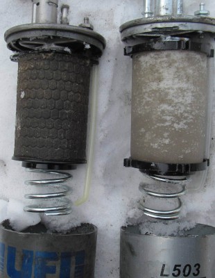

Розпиляв UFI що ще ззакордону приїхав з машиною то в середині сальнік-кольцо був закушений, так що міг пропускати. UFI не ідеал.
Купите Чемпион разрезать и смотрите - внутри все идеал -

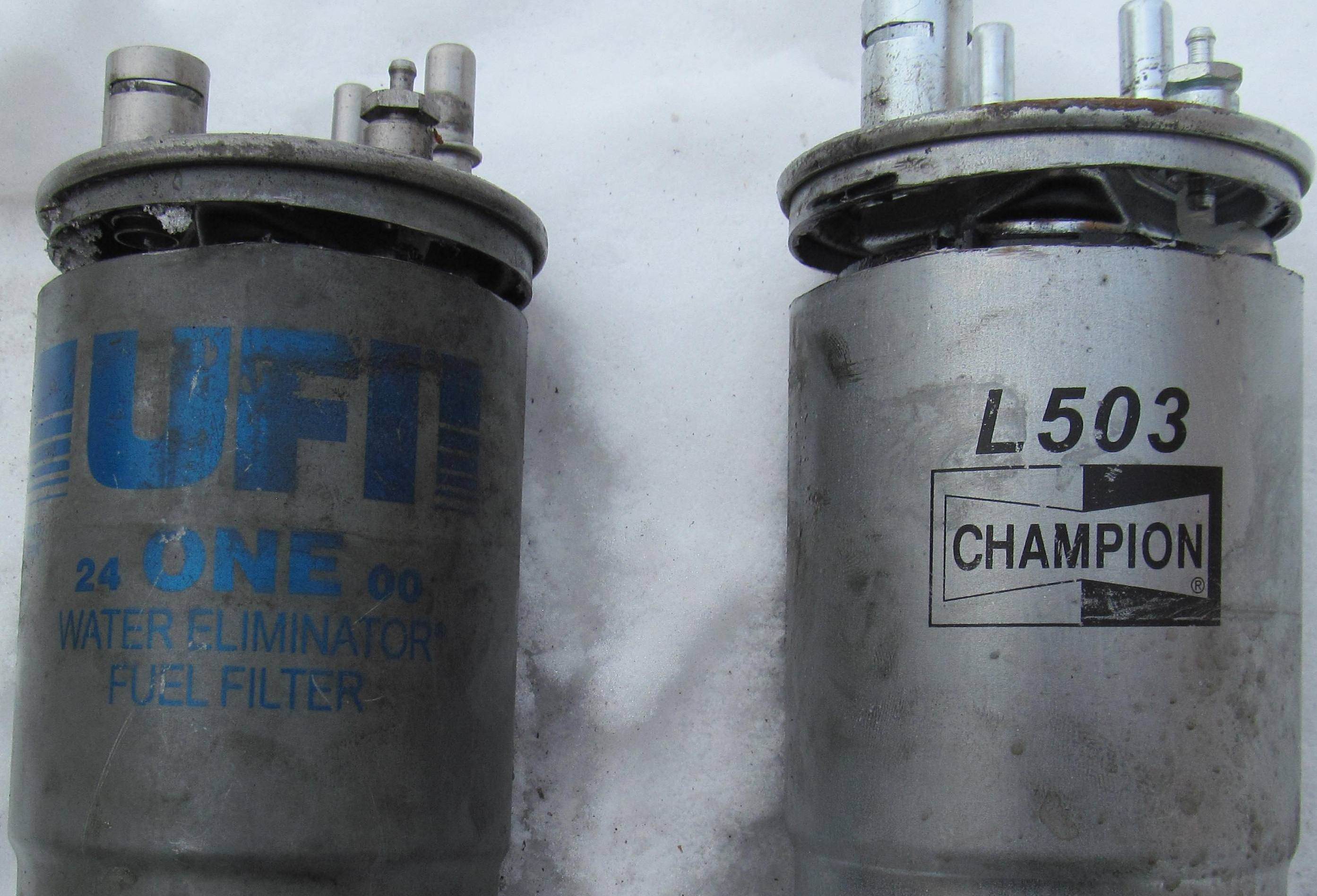

фотосравнение ufi против champion
всем доброго времени суток,раз пошел такой диалог вставлю своих 5 фотографий

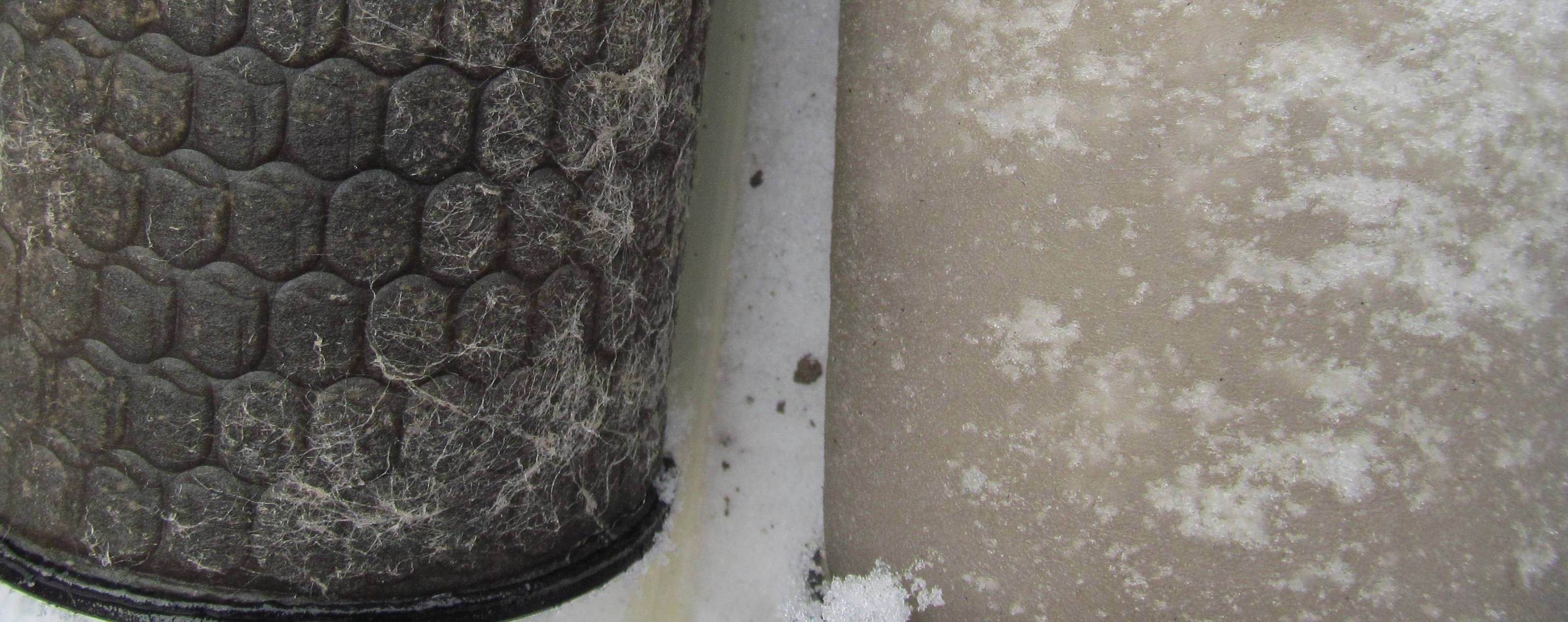

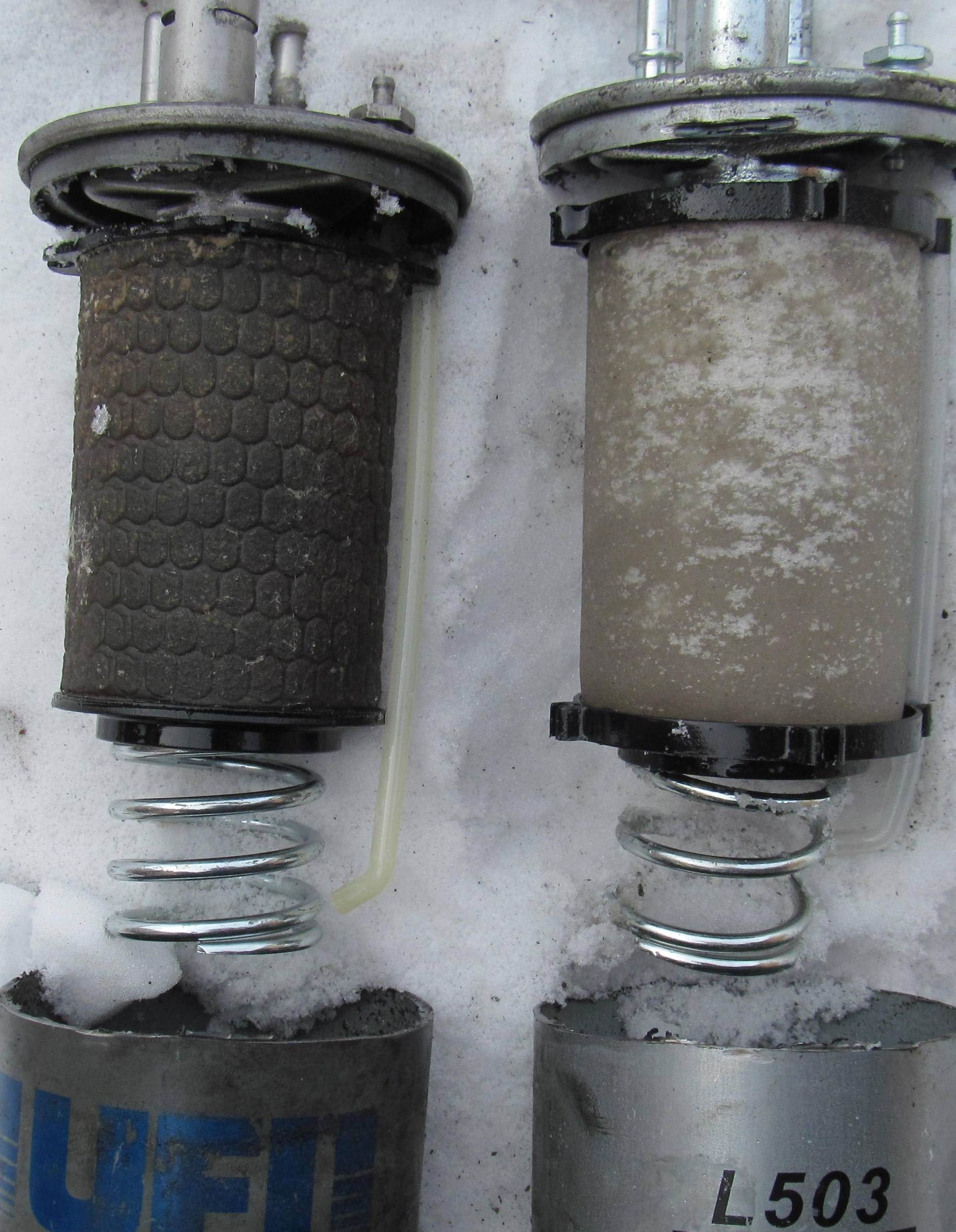

насчет ворсистости то уфи намного больше разлазится и никакого улавливателя ворса там нету

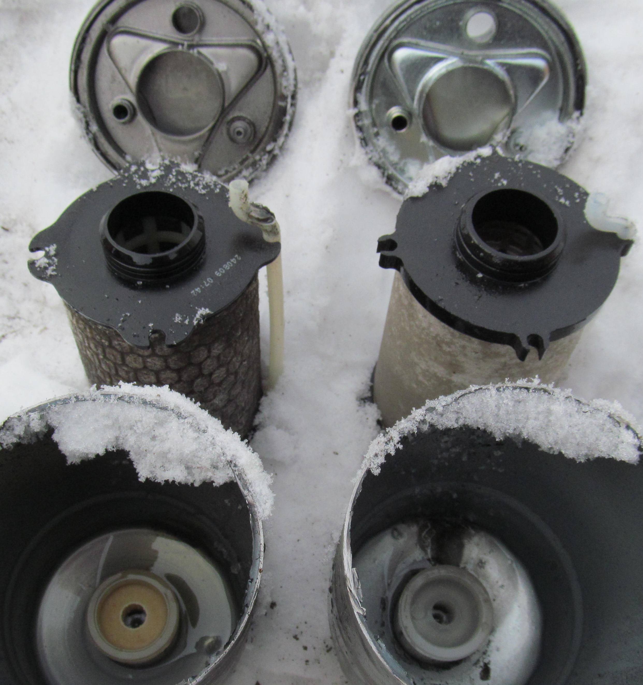

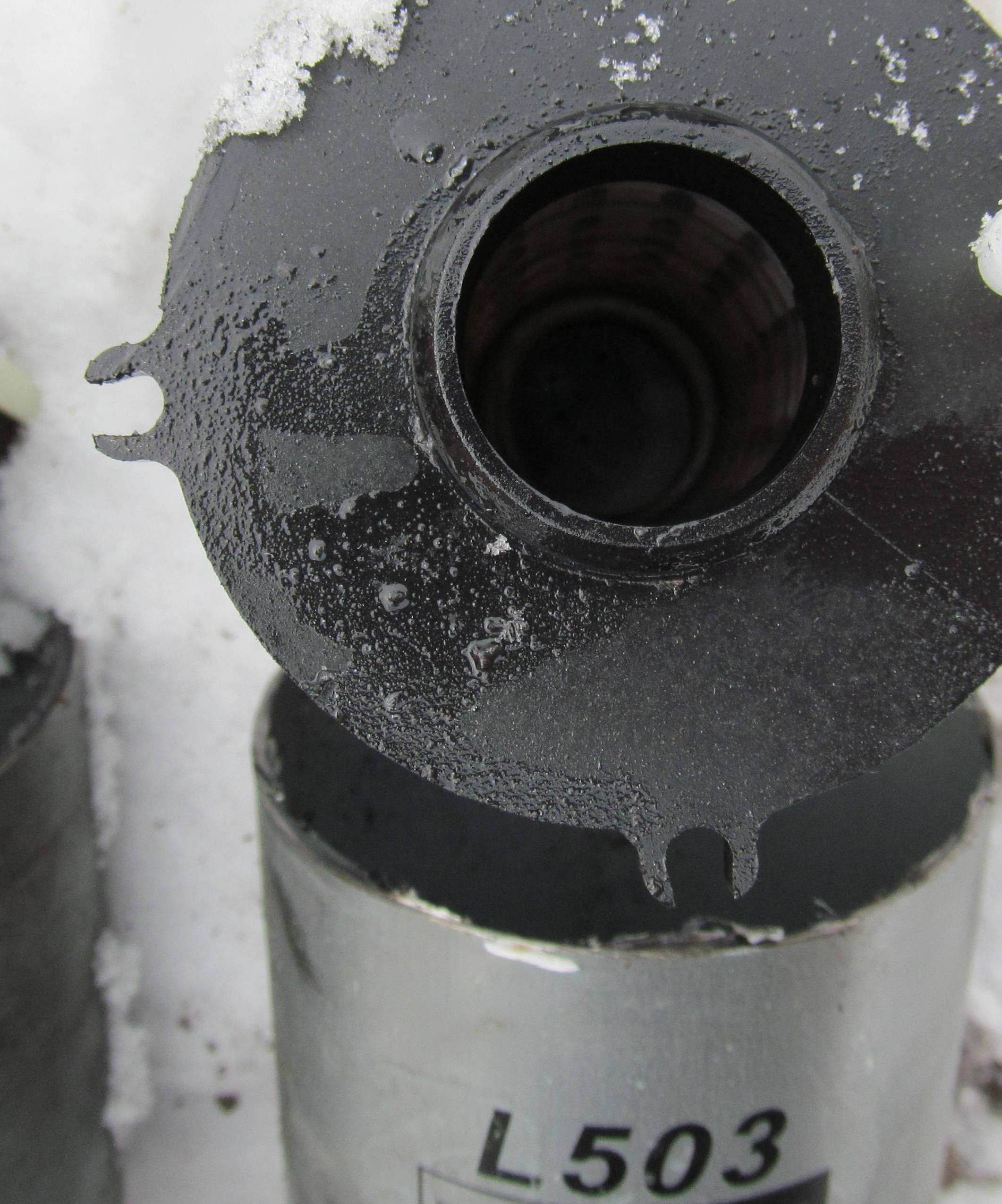

получается что топливо входит внутрь картриджа и просачиваеться наружу,а штуцерок на крышке предназначен не для удаления воздуха,а для удаления ВОДЫ из фильтра

датчики воды фиксируют воду не до картриджа а после него(на финишной прямой к форсункам)

вобще конструкция фильтров мне не нравится,но что имеем то имеем,если есть вопросы могу сфотграфировать места которые когото интересуют,пациенты в разрезе лежат в гараже
забыл сказать ,говорили мне одни мастера,что у чемпиона пропускная способность войлока 20 микрон,а у уфи 2 микрона правда это или нет незнаю,ваши версии
Только скажите пожалуйста у ЧЕМПИОН - фильтрующий элемент сделано из какого материала ? возможно ли фильтрующий элемент рассыпаются до или после долго продолжительности пользования ?
сколько мкм ? другие говорят что чемпион 20мкм ?
Но если пропускали 20мкм - то мой мотор уже удобно конец еще 3 года назад (забыли
в форсунках потому что у меня ЧЕМПИОН фильтр )
если-бы фильтрация топлива происходила как на рисунке указаном выше я бы согласился но,,,фильтрующий элемент уфи был наполовину забит блотом внутри болотом что доказывает что фильтрация происходит не как у всех нормальных фильтров

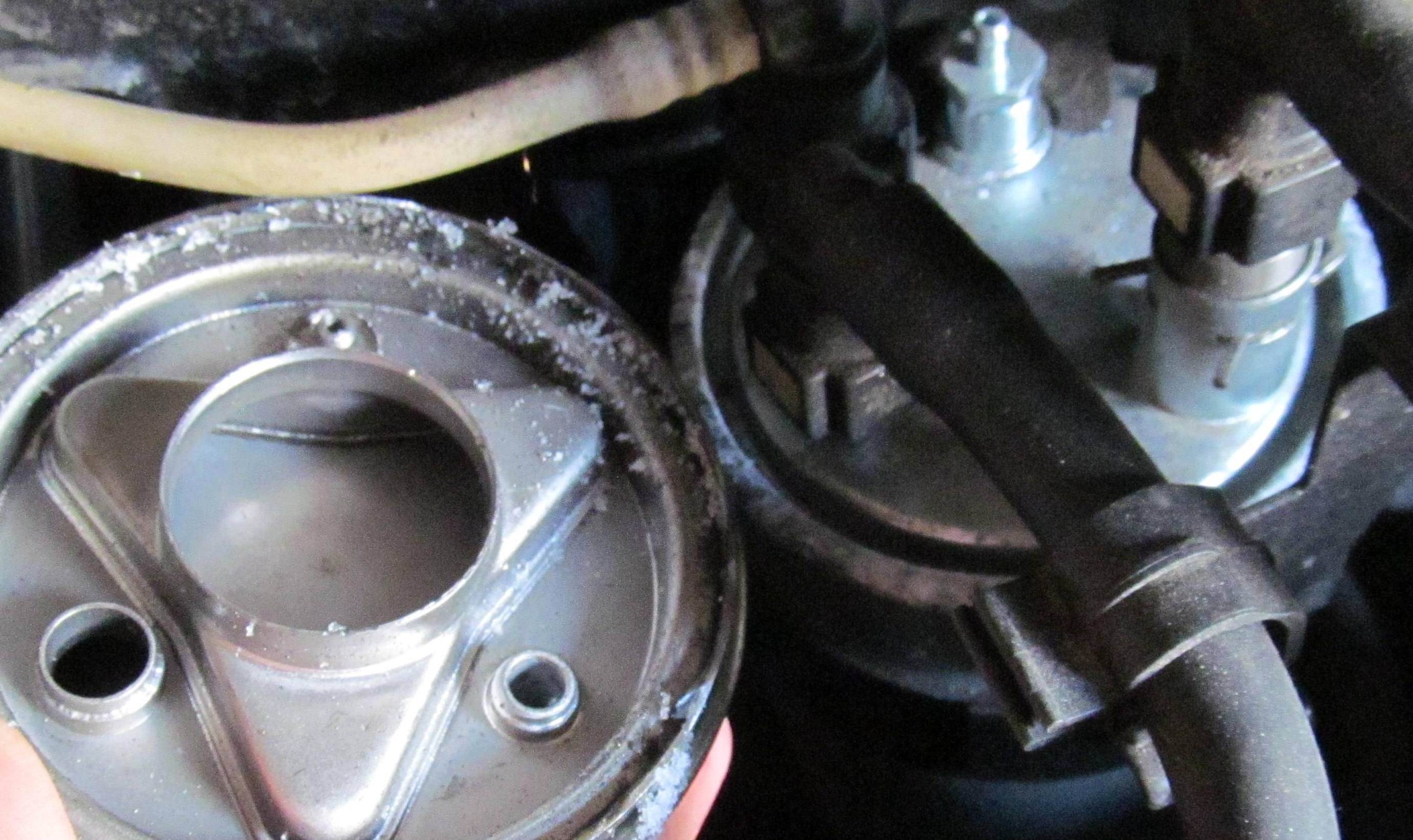

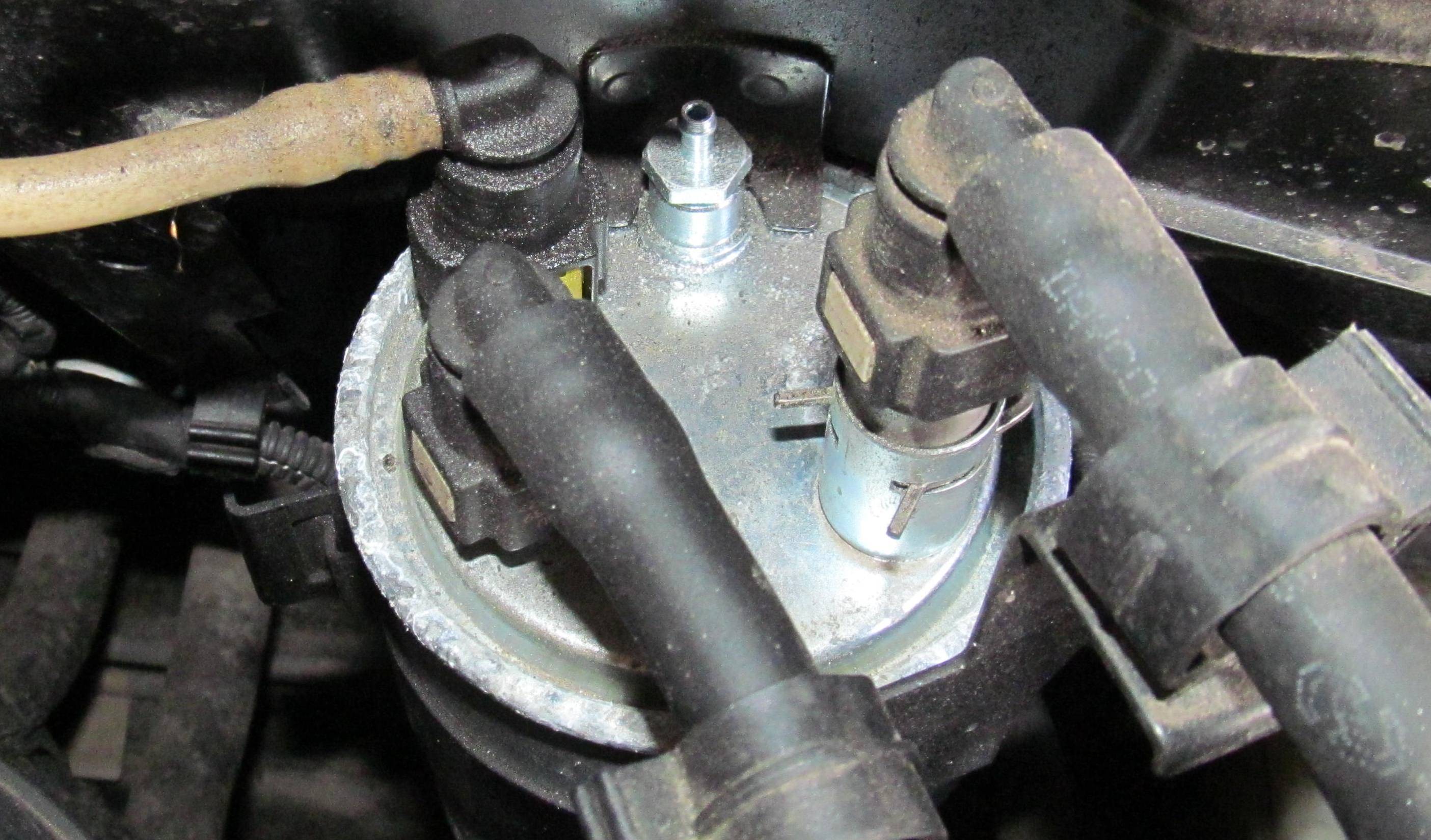

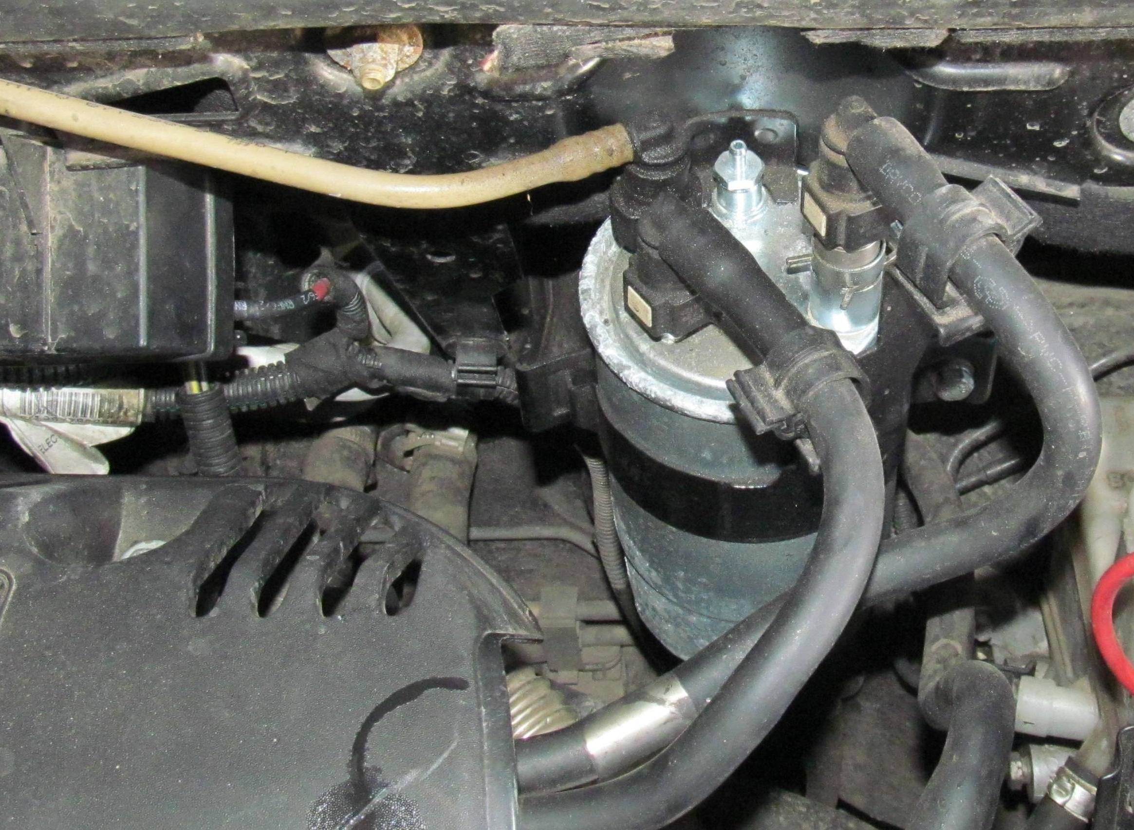

желтая трубка подвод топлива из топливного бака,далее против часовой стрелки-трубка подачи дизтоплива к ТНВД следующая трубка подвода топлива от топливоподогревателя к фильтру и наконец штуцерок слива воды

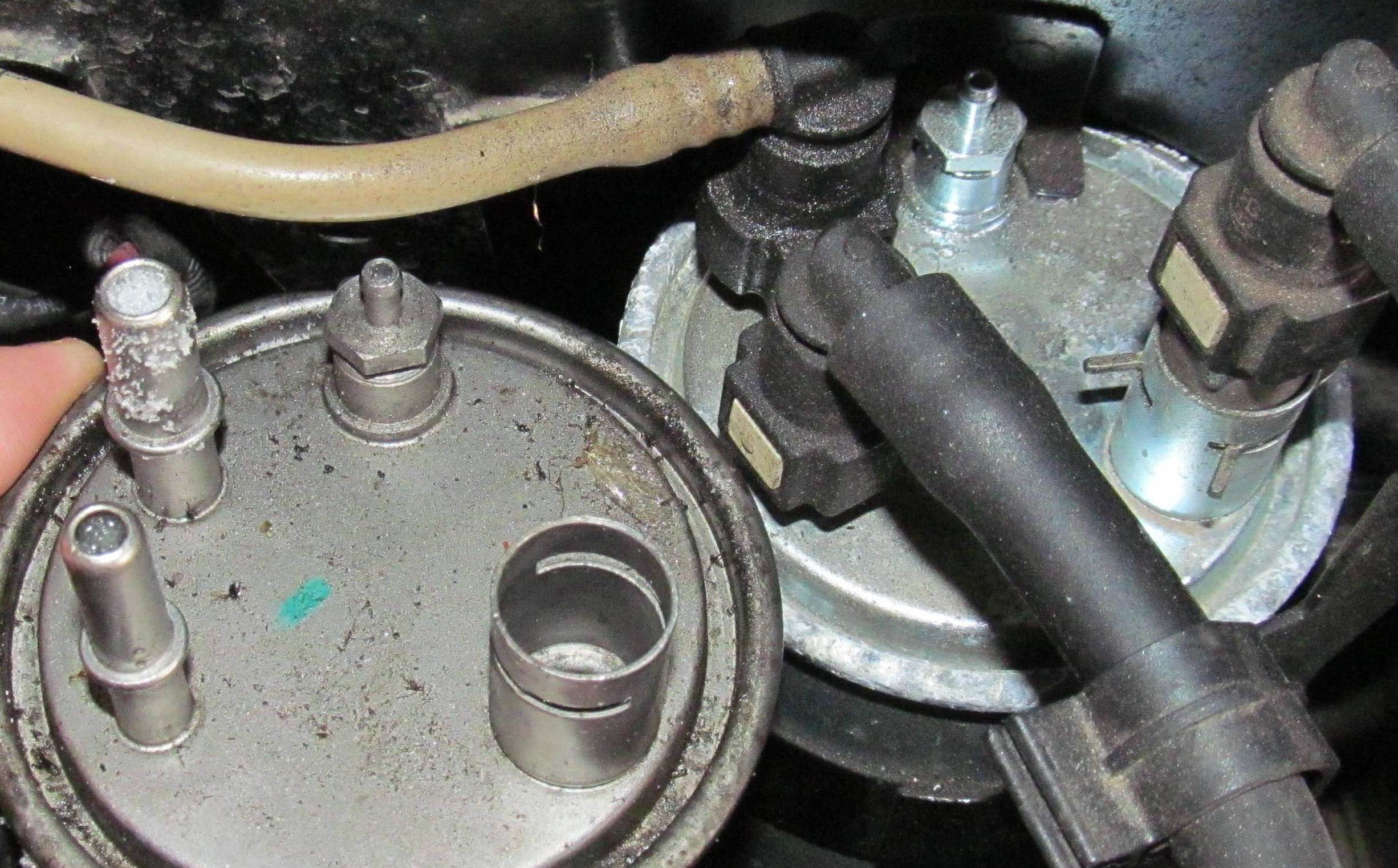

если верхнюю крышку от этого фильтра перевернуть то оказывается что трубка от топливного бака соедениня с каналом ведущим внутрь фильтрующего элемента ,именно это в конструкции обеих фильтров и чемпиона и уфи мне непонравилось

попутать местами шланги неполучиться так как штуцера разного диаметра

может кто-то обьяснит мне почему на нашиш доблах все ни как у людей???особенно обратка из ТНВД соеденина в одном стакане с подачей на форсунки как только ТНВД погнал стружу форсункам смерть плюс наличие воды определяеться только по проходу ею фильтрующего элемента это в корне неправильно,
возможно под эти фильтра нужно менять трубки местами,жду адекватных ответов

не только у чемпиона войлок ,живой пример разрезаного уфи,который приехал из-за бугра вместе с моей машиной,на нем тоже войлок причем похуже разлазиться чемпионовского

Просто разговор о чем... После третьей машины с забитыми форсунками (ездили с Чемпионами), разрезали фильтр, а там ворса во все стороны как с рассатанного одеяла.
Потом (после замен, пробег 15-20 тыс) разрезали несколько Уфи, во всех фильтрующий элемент целый.
Кстати, на Добло 1,3 (где фильтр-вставка), фильтрующий элемент с того-же материала и такого-же размера как и в 1.9 жтд... _________________ СТО Fiat: пн-птн с 9.30 до 18.00, суб с 9.30 до 15.00. Оригинальные запчасти.
