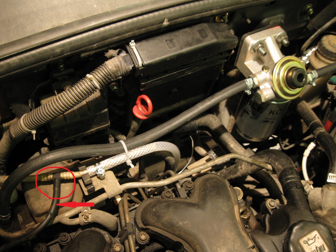

Qstas
Можно гораздо проще проверить поступление топлива на форсунки. На фото изображен тройник, где собирается в общий поток обратка с ТНВД и обратка с форсунок. Стрелкой обозначена трубка обратки с форсунок. Её можно снять, заглушить штуцер из-под этой трубки на тройнике (там давления практически нет - самотек), подставить баночку и завести двигатель. И увидеть, как с форсунок идет обратка. Но что это даст, если владелец этого никогда не делал и не представляет на глаз, сколько должно идти обратки с форсунок? Просто посмотреть наличие? Но какая вероятность, что ТНВД не подает топливо сразу на все форсунки? Можно сделать, работы на 5 минут. Как еще один дополнительный штрих к информации.
А поднимать-опускать емкость над ТНВД смысла нет - нет подкачивающего насоса, ТНВД сам тянет на себя топливо. Можно разве что емкость опустить та пол, т.е ниже уровня бака.

Qstas
Зарегистрирован: 22.03.2007
Сообщения: 8296
Откуда: Хануд
СообщениеДобавлено: Вс Фев 01, 2015 20:25    Заголовок сообщения: Ответить с цитатой
yurochka писал(а):
А какое должно быть движение топлива с обратки?
для чего это нам?
Какое ответить вряд ли смогу(просто ТНВД должен быть заполнен а излишки должны сливаться в обратку что Вы и увидите.)
А нам оно нужно для того чтобы узнать работает ли подкачивающий насос на тех оборотах которые создаёт стартер. Wink
( что то на подобие стенда в домашних условиях)Very Happy
Но если Вы смутно представляете всю процедуру лучше не начинать а доверится специалистам.
borel1990
Можно и так.
Я дал пример именно для того чтобы исключить тройник фильтр и тд.
Есть этот самый подкачивающий насос который "спрятан" в корпусе ТНВД и тянет топливо из бака через фильтр подавая его на плунжерную пару.

Qstas
Я понял, что имеется в виду подкачивающий насос в баке, которого в данной модели авто нет. А так - согласен.
