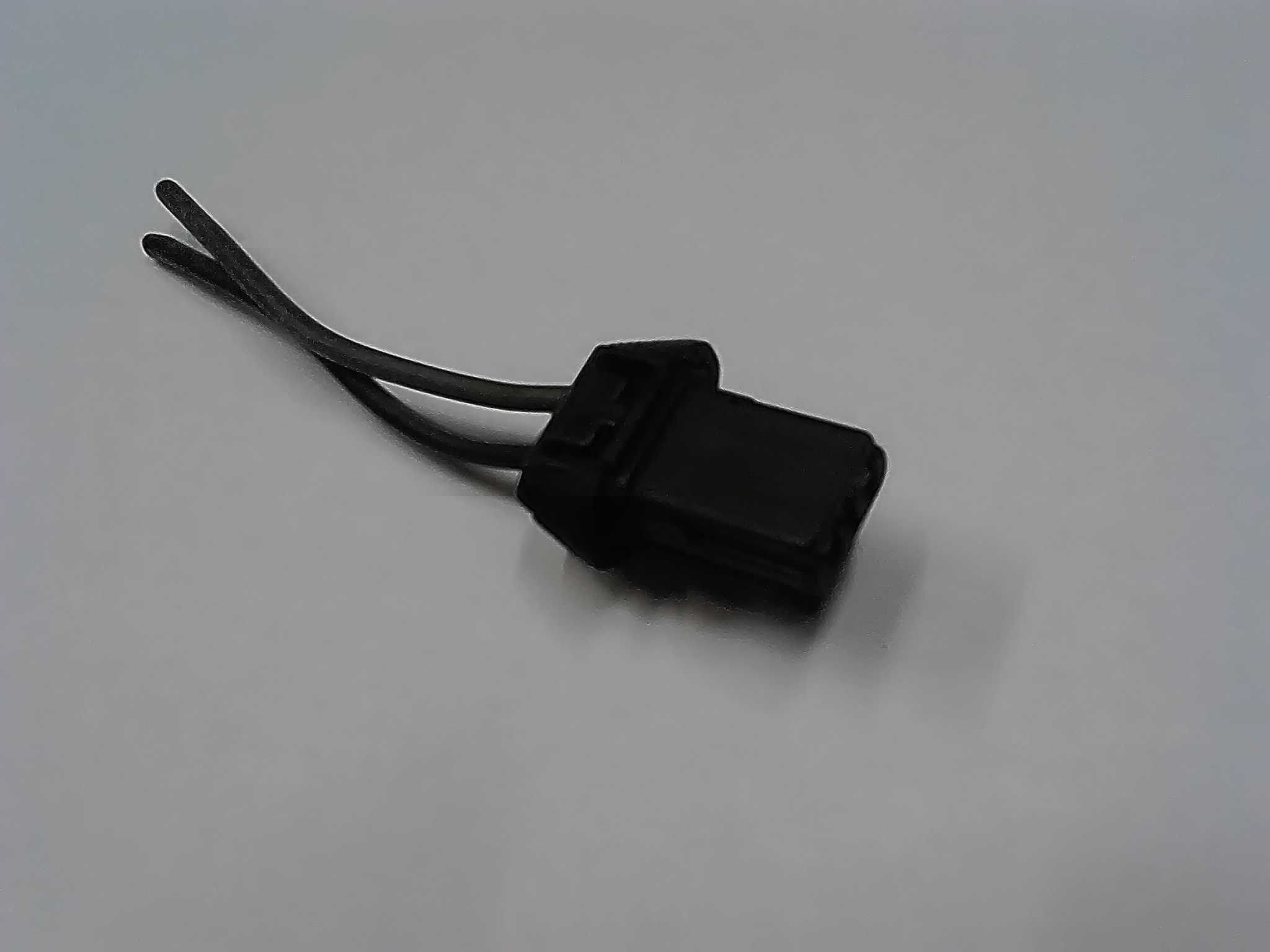

Di-MA
Зарегистрирован: 10.12.2010
Сообщения: 5228
Авто: Fiat Doblo 1.9JTD
СообщениеДобавлено: Пт Янв 23, 2015 10:18    Заголовок сообщения: Ответить с цитатой
Иван1985
Фишку нашел,давай реквизиты,при случае отправлю.
 Просмотрено:  185 раз(а)
