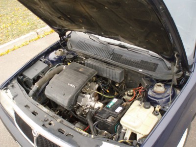

Lancia Dedra 1.6i.e 8кл. 1992г. Monojetronic
В течении полу года не можем побороть такой расход.Переделали практически все,даже больше чем надо.
Машина ездила годами с расходом 8л. Затем по неведомой причине расход вырос до 20л.
Был полностью откапитален мотор (уже пора было).Кольца,вкладыши,спланирован блок по плоскостям. Головка сделана. И начали идти путем исключения.
1. Заменили,обнулили мозги (Magnetti Marelli),ничего не поменялось.
2. Заменили блок управления Digiplex 2 MED 474A. Сверили сопротивления по ножкам на старом и новом блоках. Одинаково.
3. Проверили подсосы воздуха. Ничего нет.
4.Померяли угол опережения зажигания. На 3000 об выдает 4 градуса, а должно быть 16 и выше. Походу какая то беда,но как ее решить электроникой - никак. Сняли маховик,расчитали, переместили реперные точки. За несколько проб\установок добились заветных нужных показаний угла опережения зажигания.
5. С помощью ШДК настроили смеся в оптимальный уровень,14.3-14.7.
6. Настроили холостые.
Вроде бы в летнем режиме вышли на 12л\100. (но много черт побери!)
Настала зима.Расход вырос. Плюс недавно начала ни с чего работать плохо - как бы подтраивать, выросли обороты холостые до 1500. Опять прошлись по цепи - зажигание в норме, свечи заменили, проверили смеся по топливу - в норме, провода заменили - все в норме, а на слух троение, высокие обороты и падение мощности. Расход - 16.
Пробовали отключать лямду, - ничего.
Кто поможет советом? Да,моновпрыск проблемный.
Что *** мозг? лямда? датчик ХХ ? форсунка?
Реально уже руки опускаются.Свои большие мощностя, а побороть не можем. Уже что ли на ВАЗовский впрыск и Январь переходить.
 Просмотрено:  291 раз(а)
