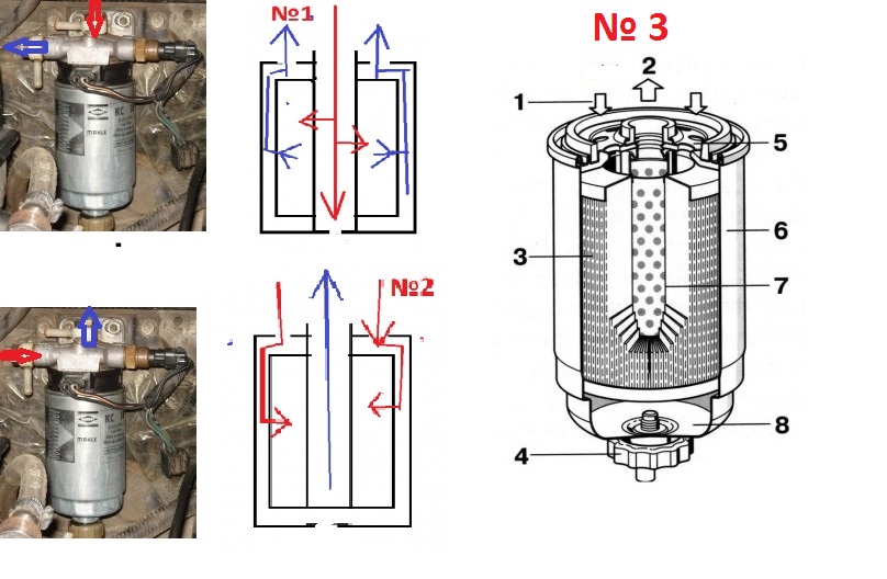

Смотрел на своей темпре.вход слева а выход по центру.Нашол старый фильтр,отверстие сквозное.Получается вода собирается после фильтрующего элемента.

Я тебе говорю о том, что мне, прежде чем купить фильтр и не пролететь, нужно еще и проверить его конструкцию, чего нельзя сделать на большом количестве сайтов.

borel1990
Я говорю о том что на большинстве Хвиатов входы/входы как сергей 76
И поставив хвильтр(золотой) но со сквозным отверстием он правильно работать не будет. Потому как рассчитан под другой крепёж. Wink
Нужен фильтр вот такой конструкции. Very Happy
(№ 3)
( они внешне похожи да и сайты дают аналоги Но конструкция унутренностей разная)
(где то так ИМХО)

Автор темы ничего не говорит о конструкции фильтра. Из его постов можно понять, что его интересует качество производителей UFI и Sofima. Эти производители делают фильтры всез типов конструкций.
Если автору темы, по твоим словам, нужен только фильтр типа № 3 (он же № 2), тогда как соотнести твои слова с постом сергей 76 "Нашол старый фильтр,отверстие сквозное."?

Qstas
Вот то что №1 я вижу впервые. Всегда №2 и соответственно фильтр №3.
Вода не проходит через фильтроэлемент и осаждается внизу. Ее можно слить через пробку.
Вот и выходит что этим ни кто не интересуется а ставят по производителю и совместимости резьбовых соединений.
А потом удивляются почему так плохо/мало отработал Хвильтр. Very Happy
Ну а какой и какого произ. фильтр ставить. решайте сами. Very Happy
Удачи.
(разрезов энное количество хфильтров разных произ.насмотрелся что там унутри.)

Андрей К писал(а):
Qstas
На первом хвото такой хфильтр (спецом просунул провод )на екзисте идет как аналог для KC 18 Very Happy
Всё верно если установлен "правильный" фильтр
А правильный стоит "дороже" вот и берут аналоги которые предлагают.
Не обращая внимания что они могут отличатся унутреннем строением. Very Happy

Qstas писал(а):
borel1990
(№ 3)
(где то так ИМХО)
На рисунке №1 не правильное подключение.(нет смысла или кривые ручки,не может быть в цилиндрических фильтрах вход с меньшей площади фильтрации)
По поводу отверстия:
Если фильтр.элем. 20 и более мкм.То гипотетически влага может проходить сквозь элемент по этой причине и сделано отверстие слива которое перекрывается винтом.
